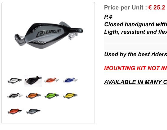

Hallo Gemeinde,
habe ein Problem. Möchte mir die Curcuit Handguards kaufen wie auf dem Bild, jedoch gibt es dazu 4 verschiedene Montage Kits und ich habe keine Ahnung welches das richte ist :cry:
Vielleicht kann mir einer helfen?
Habe Bilder angefügt vom Angebot :D
Vielen Dank im Voraus.

Ist doch selbsterklärend?
Schau einfach, was du für einen Lenker verbaut hast..
Stahl oder Alu? Konifiziert (28,6mm) oder Standard (22mm)?
Freundliche Grüße

Das zweite, KRP002.098

Naja aber mein Lenker ist ja außen 22mm und in der Mitte 28mm und das 3. conical und 4. equal, was soll das sein?

Conical bedeutet 22mm an den Griffen den und 28mm an der Klemmung der Gabelbrücke. Also das Produkt deiner Begierde :Top:

Perfekt :-P vielen Dank

Ist dann aber kein Original Lenker

Baumi_01 hat geschrieben:Ist dann aber kein Original Lenker
Nope...bei den letzen i.e's war definitiv ein 28er Lenker (glaub nen Rental) verbaut!
Es wäre dafür also das Kit KRP003.098 richtig, da das Lenkerende 22mm hat, aber der Klemmbereich 28mm.

Jo das mein ich auch. Meine 06er Vergaser hat auch noch den verchromten Stahllenker mit Strebe, bei den neueren sieht es wohl so aus:

2008 IE. hat einen 22mm Alu Lenker von Lucas verbaut

servus ich willl mir diese handguards kaufen, ich habe aber null Ahnung ob die für meine Husqvarna sm 610 I.e bj. 2008 mit originalem Lenker passen ?
( mit Origianler Maske ) ich hoffe ihr könnt mir da weiterhelfen ?
