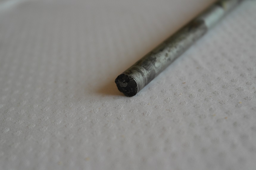

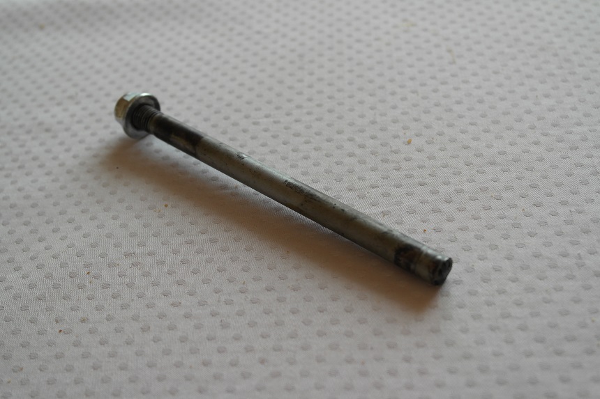

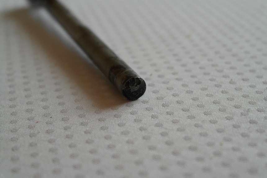

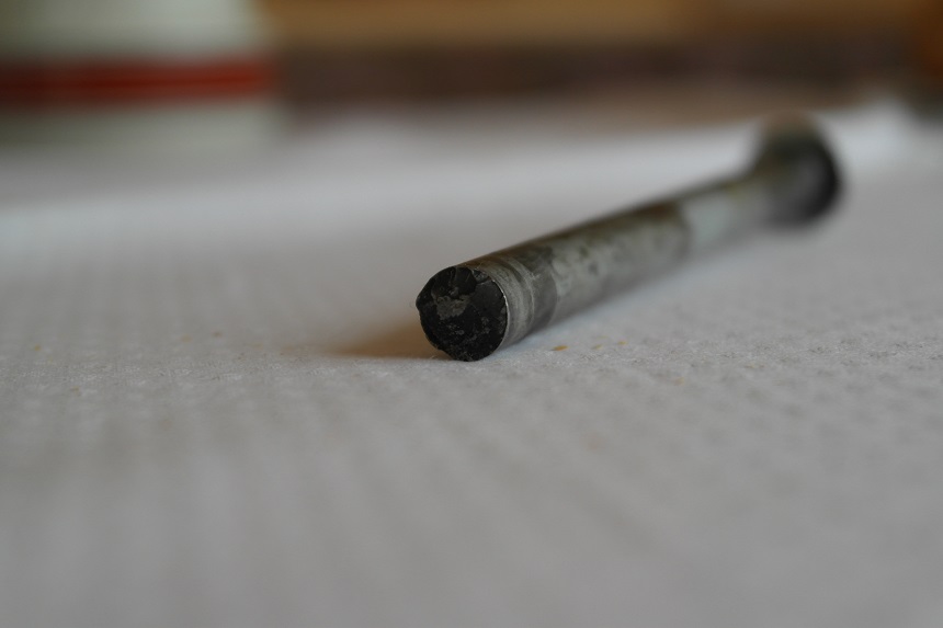

Re: Motorbefestigungsschraube
Hier ein paar Fotos von der kaputten Schraube
- SAM_1272.jpg (124.05 KiB) 2722 mal betrachtet
- SAM_1273.jpg (185.15 KiB) 2722 mal betrachtet
- SAM_1274.jpg (106.83 KiB) 2722 mal betrachtet
- SAM_1281.jpg (109.31 KiB) 2722 mal betrachtet
Danke für die Fotos!
Ist das fehlende Stück auch ein Gewinde oder ist es ein Schraubenkopf?
Wenn es die original Schraube war, sollte es eine Schraubenkopf gewesen sein
Ja, hier fehlt der Kopf. Meine ist auf der anderen Seite, in der Mitte des Gewindes gerissen.
Sieht wirklich so aus, als ob die original Schraube einfach zu hart sei.
