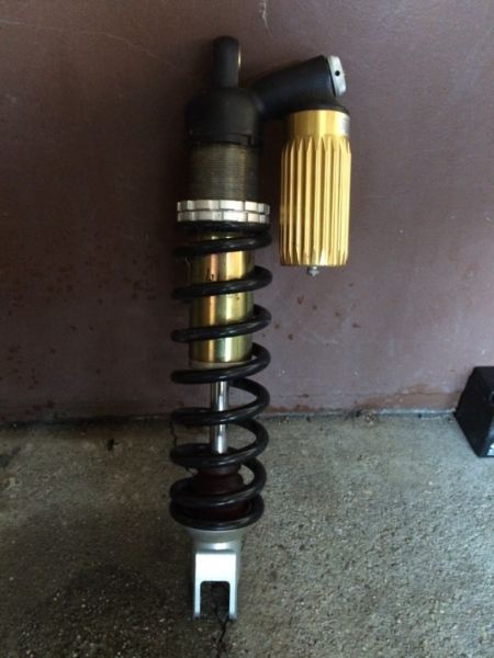

Habe mir jetzt doch mal einen 4 Takter zugelegt, habe aber das Gefühl das die Zugstufe des hinteren Dämpfer viel zu weich ist.
Habe nur Erfahrung mit dem Öhlins Federbein meiner WR 430 aber leider weiß ich nicht welches Federbein in meiner TE 610 Bj. 2000 verbaut ist und habe auch nur die Schraube für die Druckstufen Verstellung gefunden.
Kann mir jemand hier sagen wie die Zugstufe verstellt wird und eventuell auch den Hersteller des Federbeins das hier orig. verbaut ist.

Das Ding müßte so ausschauen - seitlich an der Federbeingabel, unterhalb der Feder befindet sich (auf dem Bild rechts) der geschlitzte Kopf der Schraube für den Zugstufen-Steller. Dreh' das Teil (diese Schraube) einmal um 360° nach rechts ...
Ach so: Sachs/Boge

Danke für die Info, genau so ein Federbein hab ich drin. Werd ich gleich mal probieren.
