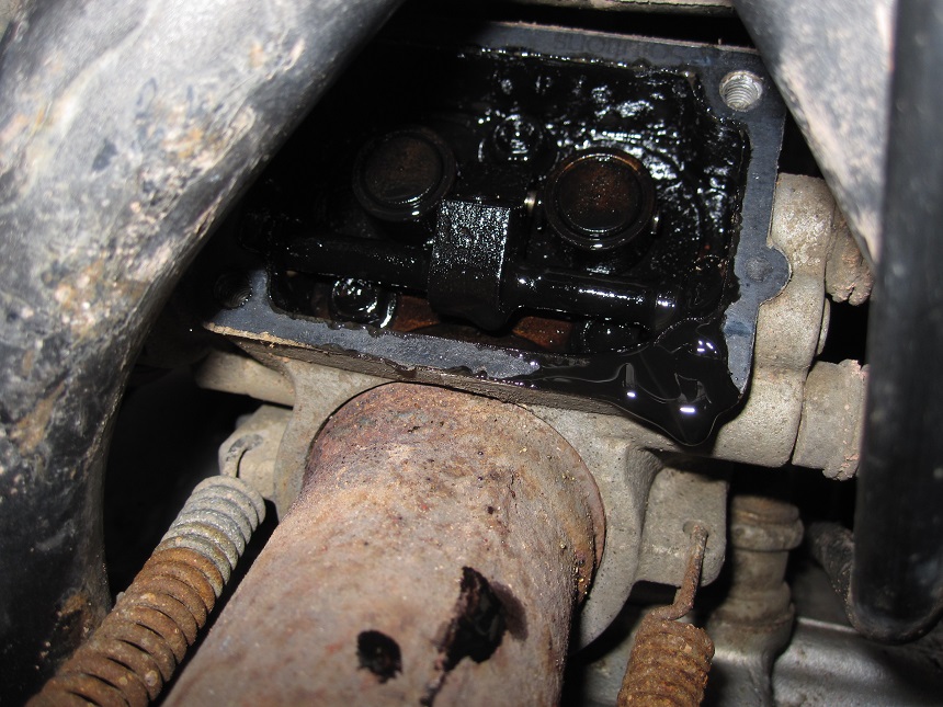

schau mal nach ob die Schieber der Auslasssteuerung noch voll ausfahren oder nur teilweise.
Könnte möglich sein das du die nochmal neu einstellen müsstest oder einfach nur mal reinigen müsstest.
zum reinigen einfach den deckel ü+ber dem auslass abmachen und schön sauber machen.
Und schauen das die Ablaufschläuche frei sind. OBwohl ich die nur alle 500 km mal aufgemacht hatte da meine (meinermeinung nach ) besser gezogen hatte wenn ich die schläuche verschlossen habe.

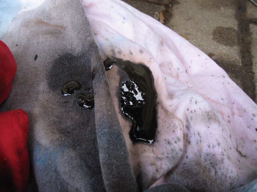

So siehe Fotos. War gut verschmutzt. Habe beide Schläuche mal "Entkernt" da kam gut Siff raus. Die Auslasssteuerung öffnet so weit ich das sehen kann. Jedoch wenn die "Geschlossen ist" bzw die ich nenn das jetzt mal 2 Stempel / Zylinder einfahren eingefahren sind kann ich die noch gut 3-4 mm randrücken. Sollen die soviel Spiel haben ? Das auf dem Tuch ist ein Teil aus den Schläuchen. Werde jetzt mal n Runde fahren.

kontrollier wie gesagt auch mal ob die schieber vollständig öffnen wenn die nur teilweise auf machen dann ist der durchlass für die hohen drehzahlen zu klein und es kommt einfach nichts mehr.

Meinst du mit den Schiebern die 2 Zylinder auf dem Bild die bei Zündung einschalten raus und rein fahren ?
Wie weit müssen die denn von da aus wo die sitzen raus fahren ? Wie bringe ich die zum Rausfahren bei aufgeschraubtem Deckel ? Nur Zündung ein brngt ja nicht viel da der Ein und Ausfahrvorgang 1-2 Sukunden dauert. Wie erkenne ich ob die so weit wie sie sollen rausfahren ?

du kannst die Auslasssteuerung an der rechten Motorseite einstellen (wenn du drauf sitzt rechts)
da gehen 2 Seilzüge rein.
Dementsprechend kannst du die ALS (Auslasssteuerung) einstellen. Die Seilzüge müssen jedoch ein gewisses Spiel haben.
Jedoch würde ich jetzt erstmal mit offenen Schläuchen fahren und achten ob das Problem noch da ist oder schon weg ist.
