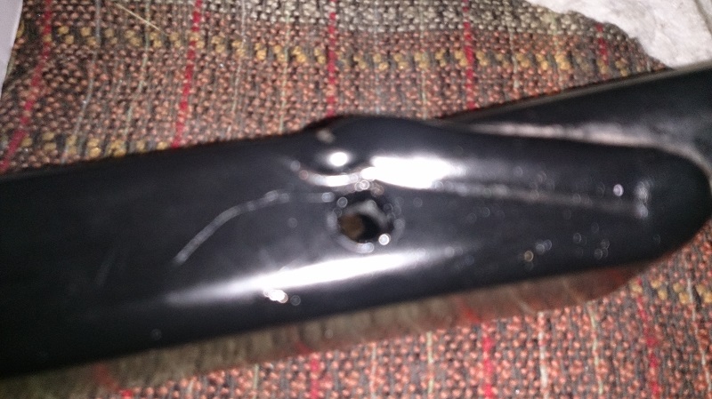

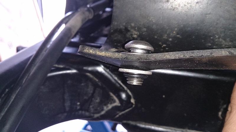

Folgendermaßen habe ich das Problem gelöst:
1. Eingetretenes Wasser muss abfließen können.
- 2x Ø5 Ablaufbohrungen

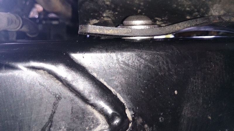

2. Kunstoffnieten entfernt und in die vorhanden Bohrungen M8 Gewinde geschnitten.
- Gummilappen abgedichtet befestigt: O-Ring; M8 Scheibe; Gummilappen; M8 Karosseriescheibe; M8 Linsenkopfschraube
Die ganze Aktion habe ich im Zuge des Wechsels des Kettensatzes durchgeführt.
