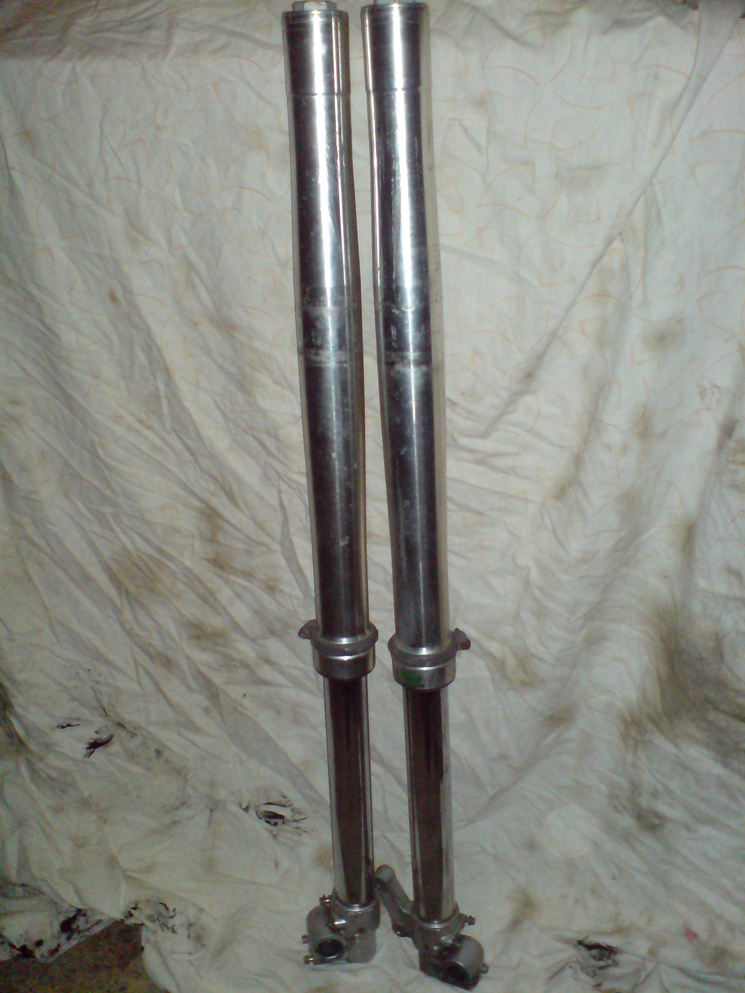

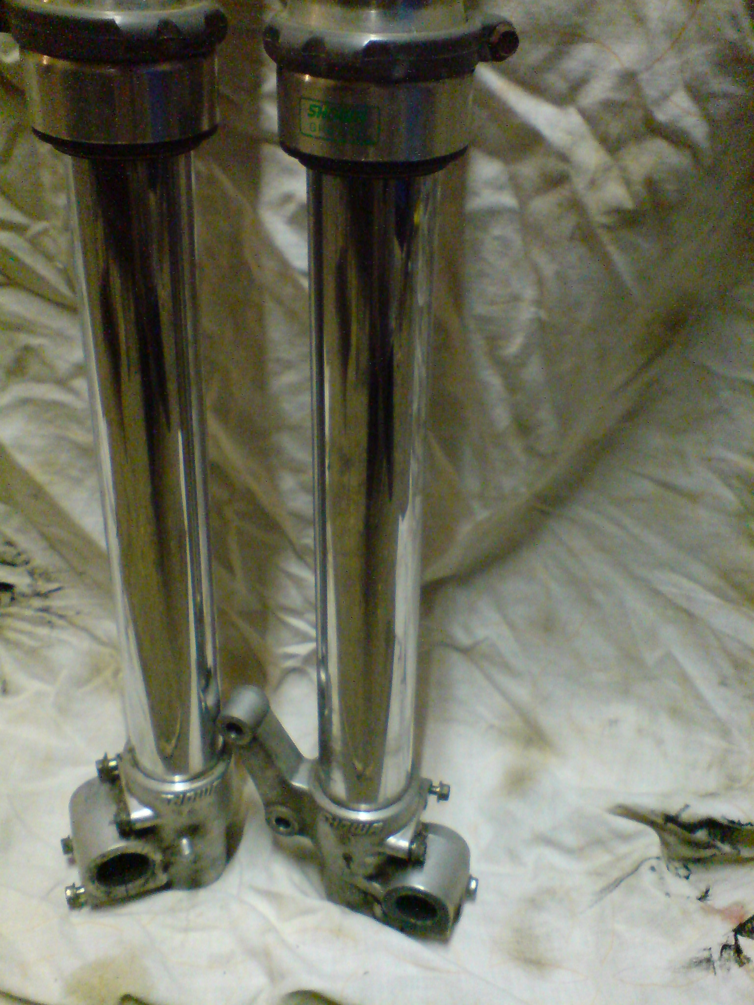

Hier die Bilder
http://fs2.directupload.net/images/150106/wr4sezzw.jpg
http://fs1.directupload.net/images/150106/oc6noao7.jpg
http://fs1.directupload.net/images/150106/3vu276mj.jpg
Die Gabel sieht von unten wie die: http://www.husqvarna-forum.de/viewtopic.php?f=8&t=38205 auf dem zweiten Bild aus.

Re: Lenkkopflager wechseln
leider sind deine Fotos nicht ganz scharf, aber die sehen nicht verschlissen aus, denn die graue Masse ist eine Teflonbeschichtung und wenn die keine Riefen hat oder gar ganz runter gehobelt ist sind die noch gut!
Etwas Spiel ist bei ausgefahrener Gabel immer drin.. also nicht verzweifeln...
