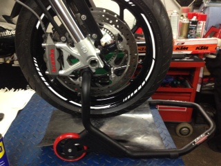

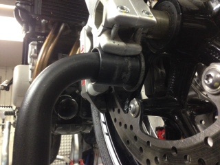

Chrisx1
Beiträge: 14
Registriert: 14.11.14 - 18:17
Re: Montageständer Front
Beitrag von Chrisx1 »
hab den von Valtermoto.
Christian
Frontständer
Frontständer
