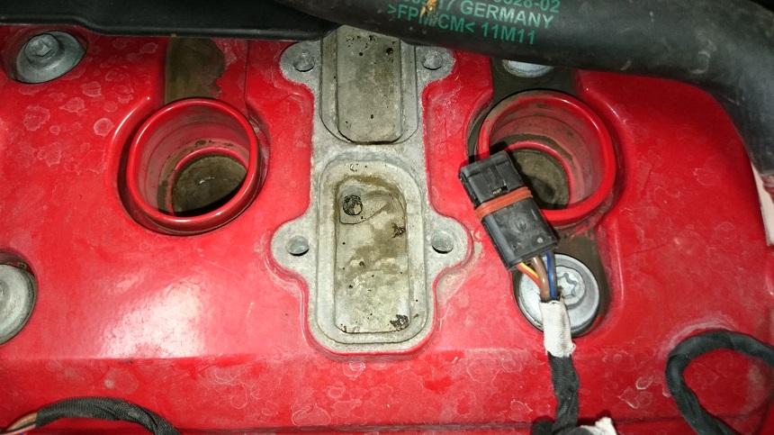

Heute habe ich diese unfassbar verbastelte Karre zerlegt, um an die Zündkerzen zu kommen. Leute, in der Zeit tausche ich an der KTM den kompletten Motor (Ausbau+ Einbau) :evil: . Nach dem Entfernen der Zündspulen/ Kerzenstecker fällt sofort der ganze Dreck auf, der sich dort im Schacht und den Spulengehäusen gesammelt hat.
In beiden Zündkerzenschächten stand Wasser bis etwa zur Oberkante der Sechskant-Schlüsselflächen der Kerzen :shock: . Hat irgendjemand bereits auch die Kerzen gewechselt und ähnliches festgestellt? Ich halte es zumindest für sehr plausibel, dass dieses Wasser für den Defekt verantwortlich sein kann. Ich fahre so gut wie nie im Regen, die Nuda wird allerdings mit einem Hochdruckreiniger gewaschen. Ich habe sehr viel Erfahrung mit Hochdruckreinigern! Die Energie, die ich dort einstelle, kann man fast mit einem Wasserschlauch erzeugen, den man mit dem Finger bei Leitungsdruck zuhält. Ich finde das auch konstruktiv höchst bedenklich, dass dort Wasser stehen kann und nicht abläuft oder wenigstens ordentlich verdampft werden kann, gschweige denn überhaupt rein läuft...
Gibt es Ablaufbohrungen? Konnte nichts dazu finden.

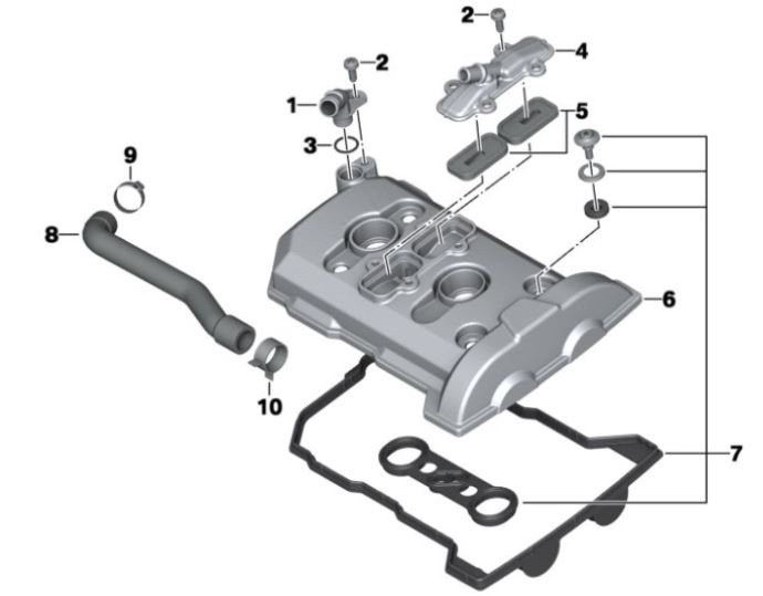

Bei wem fehlt auch Pos. 2,4,5?
Bei meiner Nuda ist der Deckel einfach nicht vorhanden. Wofür ist der? Im WHB ist er abgebildet! Die Schraubenbohrungen haben keine Gewinde, allerdings kommen dort auch gewindefurchende Schrauben rein.

hatte meine auch schon oft auseinander und pflege auch mit Hochdruckreiniger aber so einen Siff habe ich nicht an diesen Stellen. Der Zündkerzenstecker schließt per Dichtung das Loch wasserdicht ab. Konntest du die Stecker leicht abziehen?

Col. Smith hat geschrieben:....Bei wem fehlt auch Pos. 2,4,5?
"Fehlt" nicht nur bei dir.
Es handelt sich um den Anschluss des SLS (Sekundärluftsystem), dass braucht unsere Nuda nicht.
Die Handhabung des Hochdruckreinigers solltest Du nochmals "überdenken", die Verdreckung und Wasseransammlung ist sehr ungewöhnlich.
Hast Du am Frontfender Änderungen vorgenommen (gekürzt)?

JoJo_Berlin hat geschrieben: Die Handhabung des Hochdruckreinigers solltest Du nochmals "überdenken", die Verdreckung und Wasseransammlung ist sehr ungewöhnlich.
Im Vorbesitz lief sie in England, vielleicht ist daher auch noch der Siff her... ich hatte genau 3 kurze Regenfahrten unternommen und die letzte wird gut ein viertel Jahr her sein. Egal wie, ich werde alle Möglichkeiten in Betracht ziehen müssen, auch die Reinigung.
JoJo_Berlin hat geschrieben: Hast Du am Frontfender Änderungen vorgenommen (gekürzt)?
Allerdings, der Flügel sitzt bei mir unter dem Licht. Alles was über dem Rad zufliegt, kann ein bisschen leichter Richtung Ventildeckel, am Kühler, den Kümmern und am Kopf vorbei unter der Kst.-Abdeckung durch.
Habe jetzt auch Tiedeldraht um beide Gummilippen der Zündspulen gezogen, d.h. Wasser kann jetzt hoffentlich schwerer rein, aber auch schwerer raus. :-?

Zum fehlenden Deckel:
JoJo_Berlin hat geschrieben: Es handelt sich um den Anschluss des SLS (Sekundärluftsystem), dass braucht unsere Nuda nicht.
Deine Abbildung zeigt den (auch erwerbbaren) Blinddeckel. Husqvarna wollte ganz offensichtlich 50ct Herstellkosten sparen und hat in unseren Fällen darauf verzichtet. Ich hab den Deckel nicht gekauft, sondern selber zurecht geschnitten, wie du auf meinen Bildern oben siehst. Sammeln kann sich dort drin nämlich auch Wasser. Ob das Auswirkungen auf die Kerzen hat, darf man bezweifeln. Ursprünglich war mir der Zweck dieses Gehäuses auch nicht klar und weil dort zwei Bohrungen scheinbar ins Nichts führen.
