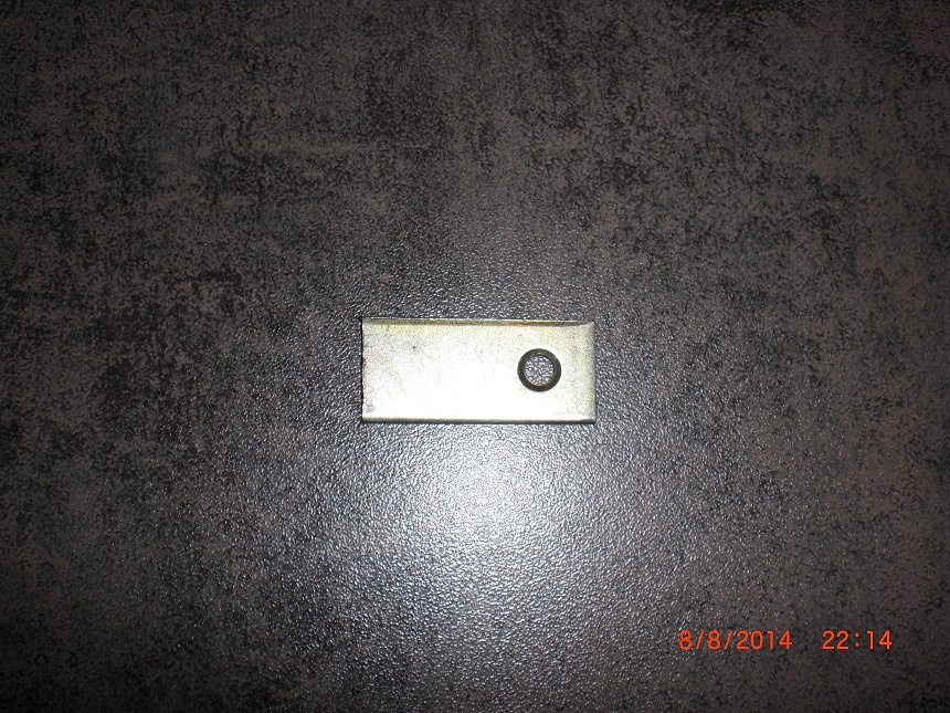

Björn.S.
Beiträge: 40
Registriert: 19.06.14 - 17:44
Motorrad: TE610 ´98
Wohnort: Hessen
Re: [Einbau]Drossel sm610(Gasschieberanschlag)
Beitrag von Björn.S. »
Da hab ich was für euch. Habe meine TE 610 gedrosselt gekauft von meinem Kumpel. Der sie vor zwei Jahren in einer Motorradwerkstat mit Tüv abnahme drosseln lassen hat. Wo ich sie dann hatte habe ich nur ein klacken im Vergaser gehört also auf das ding und was sehe ich :kadw: die fachmännisch eingebaute Drossel. habe es extra aufgehoben. Hat ja immerhin 132,80 euro gekostet. :hva:
