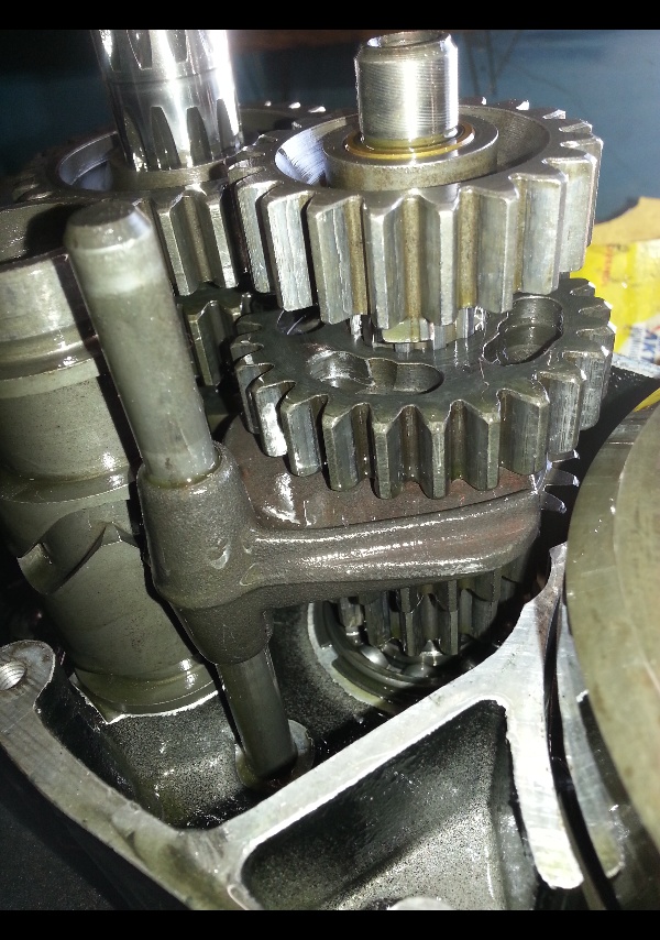

hab nochmal geschaut,
TC Getriebe ist mit anderen Zahnrädern ausgestattet, zwei Schaltgabeln ... alles viel größer und dicker als bei der TE

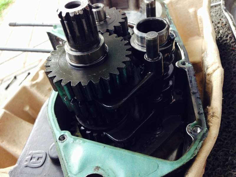

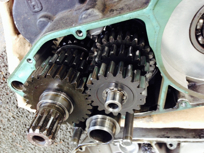

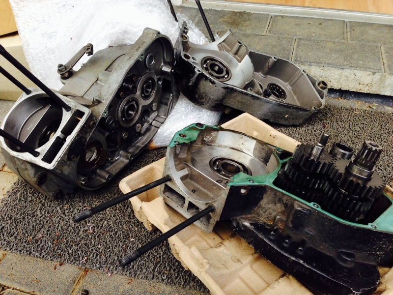

Was hab ich denn da zusammengekauft?
Ich habe die Gehäuse inklusive Getriebe gekauft ohne zu wissen was drinnen ist und wie ich die Gehäuse zerlege sehe ich in einem die großen MX(TC) Zahnräder, aber wenn man genau schaut ist da ein fünftes Rad dabei!?
Weiß jemand mehr?
Die Kleinteile sind von einer späteren 6-Gang...
Weiß jemand mehr?
