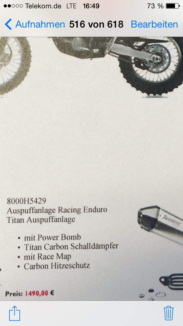

Re: SMR 511 Mappings?
Dann verstehe ich das nicht:
Wird so auf der Husky Seite angeboten.
Also um mal Licht ins Dunkle zu bringen!
Für die 2011er gibt es 2 Mappings.. Einmal die für den originalen Auspuff mit Lambdasonde.
und dann gibt es noch ein Mapping, welches "Full Akrapovic Titan exhaust" oder so ähnlich heißt. Mit der läuft dann das Moped mit offenem Auspuff, sprich Akra, Arrow, FMF oder wie sie alle heißen und ohne Lambdasonde einwandfrei! Es kann aber sein das man an der Standgasschraube noch etwas fein justieren muss.
Das schreibt Zupin zum Tehma:
Hallo Niklas,
also es muss auf jeden Fall das Map geändert werden. Der Map Stecker schaltet nur auf die Map für den Akrapovic Slip On Schalldämpfer um, bei einer kpl. Anlage ist das natürlich wieder ganz anders.
Es muss auf alle Fälle das Map für die kpl. Anlage aufgespielt werden, sonst überhitzt der Motor.
