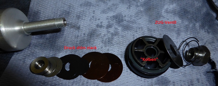

Die Mutter lösen. Beim Abnehmen bitte unbedingt die Reihenfolge UND Einbaulage merken, notieren, Bilder machen.
Nun liegt das Druckstufen-shim-stack vor uns und kann gegen ein "hochwertiges" Zubehörprodukt ausgetauscht werden oder durch Änderung der Reihenfolge der shims zu einer völlig neuen Karakteristik verhelfen.
Beim Umsortierung der vorhandenen shims ist zu beachten das der am "Kolben" anliegende shim auch dort verbleibt und nur die nachfolgenden in der Reihenfolge ausgetauscht werden. Ebenso können weitere shims eingefügt oder ausgetauscht werden.
Shims gibt es für jede "Geschmacksrichtung", dicke, dünne, unterschiedliche Durchmesser ......

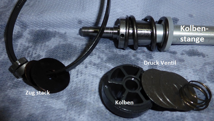

Das Zugstufen-stag ist etwas versteckter im Zylinder.

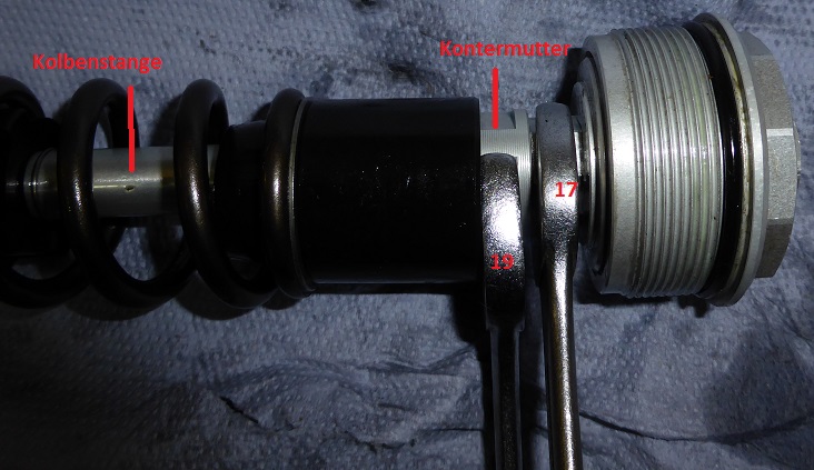

Die Feder + Plastiktülle eindrücken und einen 19er Maul auf die Kontermutter stecken, 17er Maulschlüssel auf die Dämpferstangenmutter und abschrauben (gegen Uhrzeigersinn).
Bitte hierbei UNBEDINGT beachten dass Kolbenstange und Kontermutter nicht zueinander verdreht werden.

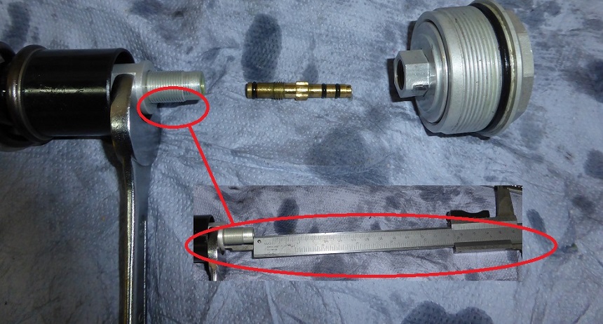

Hülse, Feder und alle Unterlegscheiben entnehmen und die Distanz der Kolbenstange <-> Kontermutter ermitteln, notieren.

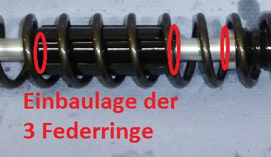

Die 3 Federringe, sowie Kontermutter entfernen und die 3 Anschlaggummiringe, Haltesitz und Plastikhülse abziehen.
Kolbenstange aus dem Zylinder ziehen, Mutter lösen.
In der Kolbenstange befindet sich noch eine Druckstange u.s.w. bitte nicht verlieren!!!!
Auch hier ist zu beachten das der am Kolben anliegende shim auch dort verbleibt und nur die nachfolgenden in der Reihenfolge ausgetauscht werden können.

Ganz Wichtig: Die Kontermutter der Druckstange auf das vorher ermittelte Mass bringen, ansonsten beeinflusst eine Veränderung die Federvorspannung und Dämpfernadel. Und bitte vor dem Einbau immer überprüfen ab sich die Dämpfung um exakt die gleiche Anzahl von Klicks öffnen/schliessen lässt wie vor der Zerlegung, gegebenenfalls nachbessern.

ERGÄNZUNG zur "billigen" Nuda ohne R:
Links befindet sich der shim stack für die Zugstufe
Rechts der shim stack der Druckstufe.
Und wie auch bei der R "lieblos" von gross nach klein aufgebaut.

@Jojo, welchen Abstand Kolbenstange/Kontermutter hast du damals ermittelt? Hatte einen „Spezialisten“ an meiner Gabel und nun ist das ganze verstellt. Leider habe ich keinen Ausgangswert mehr :roll:
KK-Racing.de
JoJo_Berlin
Beiträge: 531
Registriert: 22.08.13 - 17:37
Motorrad: 900 R + 900 ABS
Wohnort: Berlin
Re: Nuda Gabelüberarbeitung
Beitrag von JoJo_Berlin »
Dominex hat geschrieben:„Spezialisten“ an meiner Gabel
20 mm sind ok (siehe Bild Konter2.jpg).

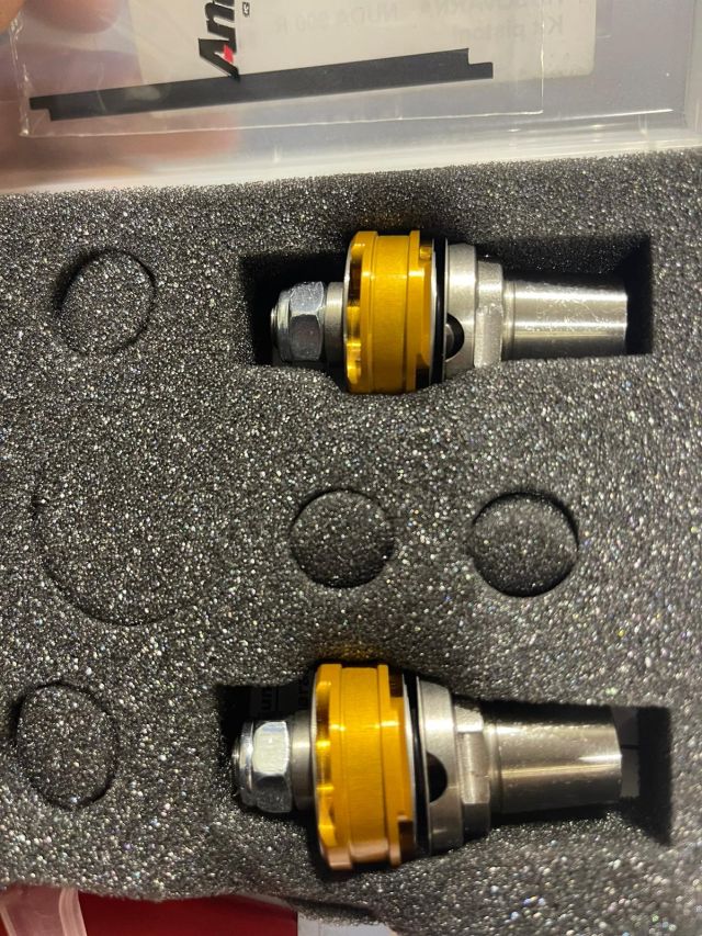

mein Fahrwerk wird auch gerade gemacht. Bin mal gespannt wie sie dann fährt. Wollte ich schon seit Jahren machen.
