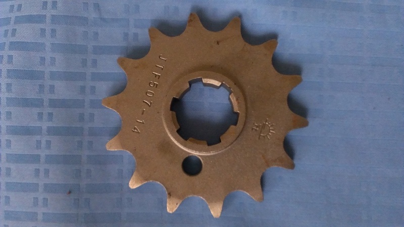

Hallo ich wollte mal wissen wie rum das Ritzel auf die Welle kommt und wo ich bekomme ich eine neue Befestigungsschraube her.

Richtig und die schraube was du meinst ist in der regel glaub nen sprengring. Bekekommst du bei deinem huskyhändler.
Oder beim Teilekaterlog ;). http://www.kawasaki-pfeil-ersatzteile.d ... VERSION=v8

Ok ist das schonmal geklärt, ja das ist eine Schraube und der Kopf ist wärend der fahrt abgebrochen und das Ritzel weggeflogen, aber auf der Seite ist die Schraube nicht lieferbar, ist das eine Spezielle oder ganz normal M8x1,25 ? Und interessant wäre noch mit wieviel NM die angezogen wird.

also zum Gewinde kann ich dir jetzt nichts genauers sagen, aber als ich die Schraube mal herausen hatte sah sie ganz normal aus.
Kein Feingewinde oder solche Scherze.
Zur Festigkeitsklasse der Schraube, bei mir ist eine 8.8, also eine Standart Schraube din.
