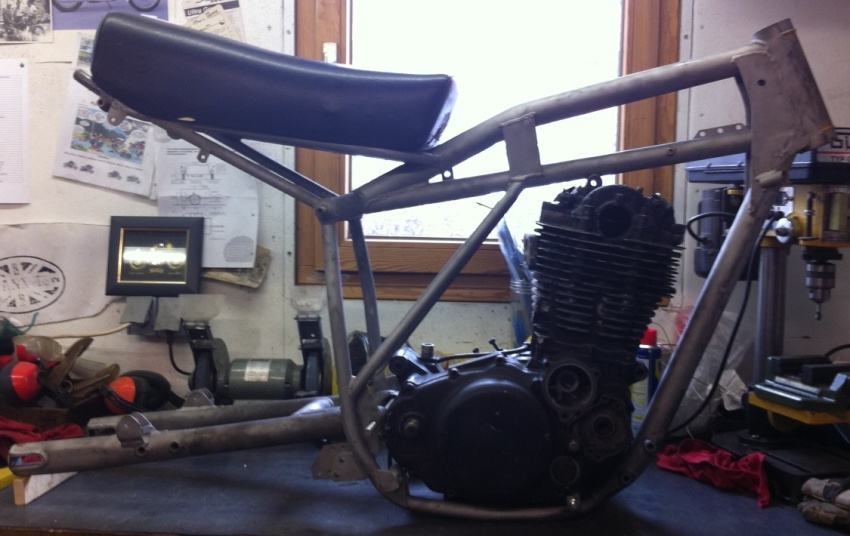

Hallo liebe Leute,
hier nun erste Infos von meinem Projekt....
HXT Rahmen Schwinge Motor.JPG (145.75 KiB) 9825 mal betrachtet
Der XT Motor passt knapp. Der Schwingendrehpunkt muss etwas versetzt werden. Um den Vergaser unterzubringen müssen die schrägen Rahmenrohre entfernt/versetzt werden. Die originale Schwinge wird umgedreht und umgeschweißt. Und ein Öltank muss angefertigt werden. Es liegt noch viel Arbeit vor mir......
Eine Frage: Wie lang sind die original Stossdämper (Mittenabstand der Befestigungslöcher)?
Ich hoffe Ihr steinigt mich nicht für diesen Bastard! :evil1:
Viele Grüsse
Jürgen

juppp hat geschrieben:.... bitte helft mir! Ich brauche dringend die Stossdämpferlänge (CR 390, Baujahr 1979) um die Geometrie (insbesondere Schwingendrehpunkt) festzulegen. :help:
hallo juppp die Länge der Stossdämpfer ist 417mm :Top:

juppp hat geschrieben:Hallo liebe Leute,
Viele Grüsse
Jürgen
Ich würde die schwinge nicht umarbeiten, sonntern eine 83 nehmen.
Die past besser da die kette am Dämper nicht schleift, und sie etwas länger ist,
ist meine meinung.

Re: Bastard
Beitrag von tc500 »
hallo ...sehr interessantes Projekt .... ich würde Dir vorschlagen den ITC Rahmen der 83/84 Baujahre zu verwenden. Der fährt sich wirklich viel besser als der alte und lässt sich in der Vergaserthematik viel besser anpassen.... die meisten Twinshockhuskyviertakter sind aus wassergekühlten ITC Rahmen gebaut ... wo mußt Du denn mit dem Schwingendrehpunkt hin? .. nach hinten weil Motor zu lang ?

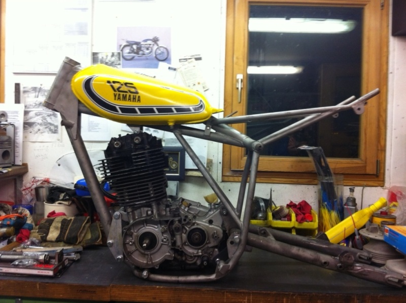

Re: Bastard
Beitrag von juppp »
Danke der Nachfragen,
wie das so ist: "Den Rahmen hab ich, denn nehm ich".
Die Motorhaltepunkte sind alle fertig. Einen Rädersatz von einer MX Aprilia aus 1978 hab ich noch liegen.
Schwingendrehpunkt ein bisserl noch oben und hinten, so passt der Motor und auch der Kettendurchhang geht i.O.!
.... und das beste: Ein herrlicher YZ125 Tank kam aus USA zu mir herrüber.....
Stück für Stück geht es immer weiter. Im Frühjahr 2014 soll sie laufen (soviel Zeit lasse ich mir).
Viele Grüsse
Jürgen
