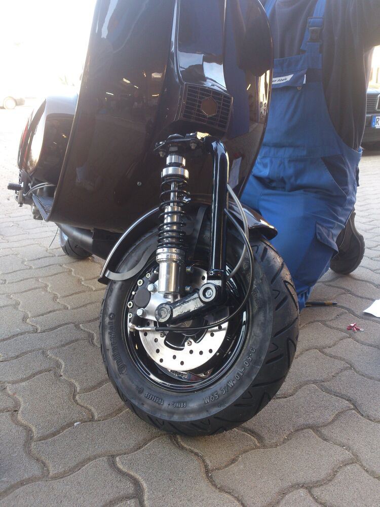

*hust* das ist genau was für dich (siehe Anhang und Video). Schätz mal wie viel Leistung das Teil hat
-> https://www.youtube.com/watch?v=9EbbbyrmkMo
Poldi, wie gesagt die WR360 wäre eine reine Spaßmaschine.. onroad bzw. Touren wäre dann eher mit der RS 250. Mit Enduroreifen kannst das eh vergessen.. zwar nicht vergleichbar, aber hatte mal ne Yamaha DT 125 R. Zuvor ne RS 125. Selbiges, mit der RS war ich immer schön auf Touren etc und mit der DT vergiss es. Einfach nur von A nach B Kurzstrecke und Spaß gehabt im Gelände :)
Ich vermisse den 2Takt Geruch
- IMG-20130423-WA0043.jpg (135.3 KiB) 2455 mal betrachtet
Re: Kaufberatung WR360
34PS
Leider nicht meine, aber die von nem Kollegen von mir.. das Teil klingt so brutal geil in echt.
