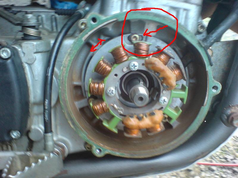

Mal nach dem Polrad geschaut ?????

Polrad runtermachen und schauen ob sich die Pole drehen lassen. Wenn ja dann vom Händler einschicken lassen. Kostet 50 Euro das neu einkleben...
Hier kannste auch mal nachmessen ob noch alles passt, ein Loch ist tiefer...
4592
4591
MfG Rääätsch

Muss jetzt auch nicht lose drin sein, einfach mal drehen und messen...

ist es denn nicht möglich das innenliegende "strator" minimal zu verdrehen? die stelltung ist doch nicht fix, da die schraubenlöcher doch eher auf eine möglichkeit der nachjustierung schliessen lassen.

polrad - abstände stimmen, alles noch fest - eingebaut! - danke an rätsch!
strator gecheckt, die markierung fluchtet genau mit der oberen innensechskant schraube - eingebaut!
