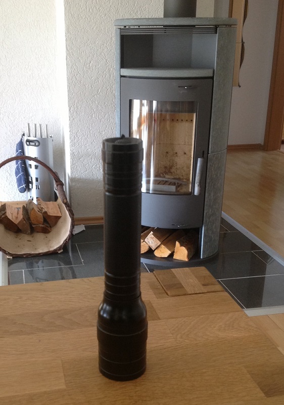

und ich erst.... hab hier a Lenser P7 Taschenlampe stehen die hat ne 3W CREE drinnen (200 Lumen) und die leuchte 200 -230m weit, also die leuchtet das Gelände aus... bis 200m, tag hell :shock: hatte ich immer dabei, wennsch mit'm Hund Gassi bin...
Das ist ja denn wie'n Flutlicht am Moped... 8-) :mrgreen: der Gegenverkehr wird erblinden... :freak:

Re: welche bezeichnung hat die glühbirne in z.b. polisport m
Oh nee Brenner, LED = kalt, das vergiss ma schnell wieder...
Diese absoluten Hochleistungsdinger (Cree) werden TIERISCH heiss !!!
Guck dir das ding au dem Foto oben an, das Gehäuse is nicht umsonst aus gedrehtem Alu mit Kühlrippen drin ;-)
