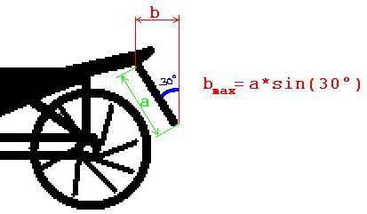

Ja geht mit dem Licht, musst nur schauen, dass der Winkel vom KZH passt, darf net kleiner wie 30° sein... das mögen die von den kleinen schwulen Zwergen nicht so....
siehe auch 93/92/EWG „Anbau der Beleuchtungs- und Signaleinrichtung“
93/94/EWG „Anbringungsstelle des Kennzeichens am Krad“
97/24/EG Kapitel 3 „Bauteile und Merkmale (vorstehende Außenkanten)“
93/92/EWG
Die Schluss- / Bremsleuchten und der Rückstrahler müssen mittig angebracht werden. Die Kennzeichenleuchte muss so angebracht werden, dass de Beleuchtung des Kennzeichens sichergestellt ist.

In Dänemark gibt es die 30° Regel auch, die Acerbis und Polisport Teile sind beide einiges drüber denke ich. Mache mir deshalb aber nicht so viel Sorgen :-P

Die UFO Teile passen perfekt, und das Polisport Heck passt auch sehr gut. Der Winkel für das Kennzeichen ist auch im grünen Bereich denke ich.

Der Winkel vom KZH sieht doch ganz gut aus.
