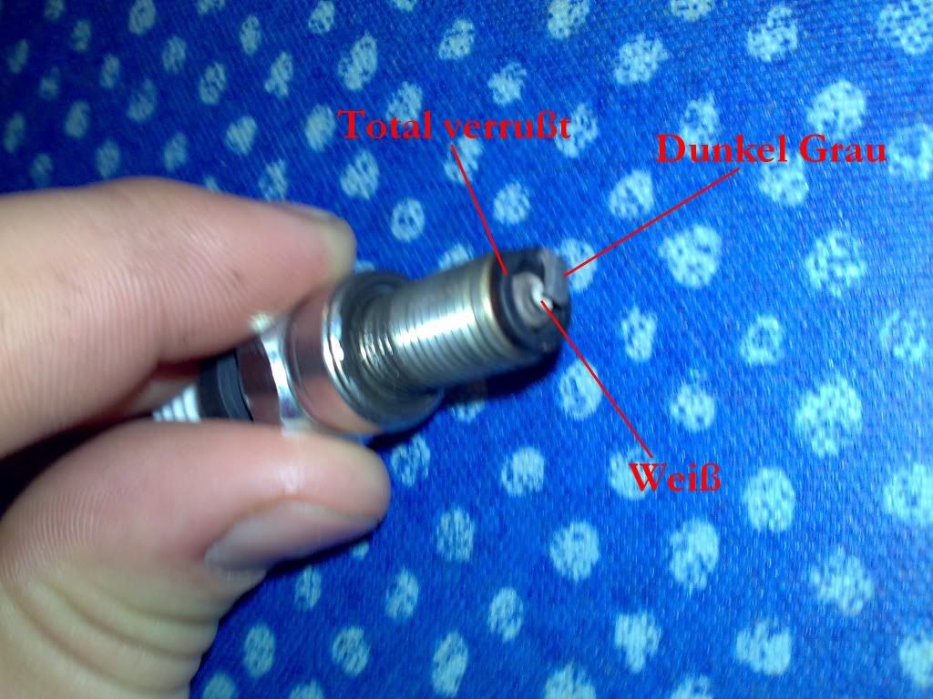

Servus Leute, habe den Thread hier einfach mal wieder ausgegraben, weil ich dachte hier wäre meine Frage am angebrachtesten.
Ich habe ein kleines Problem mit dem Kerzenbild meiner 410er TE (Bj.2000).
Ich fahre derzeit eine 158er HD mit einer ganz hoch gehängten Nadel. Luftfilter, Auspuff, Vergaser... alles original.
Die ca. 2000 Kilometer vorher lief die Maschine immer wesentlich zu fett. (Weiß ja nicht, ob das jetzt auch noch nen Einfluss aufs Kerzenbild haben kann)
Und dieses Komische Kerzenbild kam bei frisch gereinigter Kerze nach ~30km fahrt herraus.
Der Aussenring und eine Windung des Gewindes mit ner deutlich sichtbaren Rußschicht überzogen, die Mitteldiode komplett weiss und dieser Metallbügel hat einen schwachen Überzug von einem dunklen Grau.
Ach und zum Anspringverhalten:
Heute nachmittag 5°C, mit Choke will sie nicht. Ohne Choke gleich angesprungen.
Sagt ja eigentlich aus, dass sie zu fett läuft, aber die 158er HD ist schon eine recht kleine für die TE 410. Oder macht die hochgehängte Nadel so viel aus?
mfg alex

Re: Zündkerzen Bilder
Beitrag von Dual-Sport »
Also, dem Startverhalten ist die Hauptdüse scheissegal. Da ist die Leerlaufdüse zuständig.

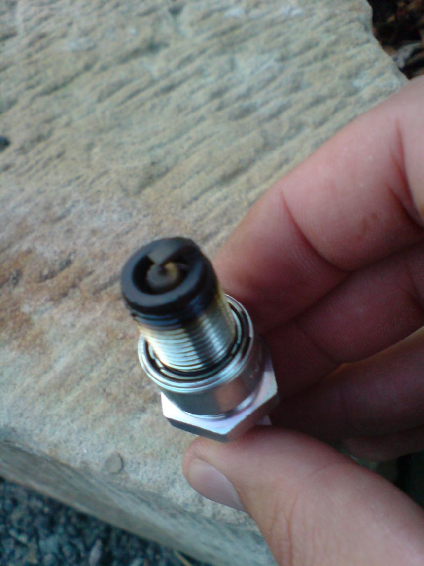

Beitrag von ...Husky-Fan... »
hier mal mein Kerzenbild für alle 2 Takt Freunde meiner WRE 125 Baujahr 1999... es geht leicht in die fette Richtung aber so würde ich es als ok befinden...
DSC00287 - Kopie.JPG (98.39 KiB) 3030 mal betrachtet

Don
Beiträge: 8524
Registriert: 02.12.06 - 23:02
Motorrad: WRE125 '05
Wohnort: Franken
Beitrag von Don »
Hmmm also zumindest bei den Zweitaktern kann man nicht wirklich nach den Zündkerzenbildern gehen. Was ich da schon an Zündkerzen gesehen habe wo man meinte dass das Mopped nie mehr läuft, und das Ding dann ging (und zwar noch lange!) wie die Hölle...
