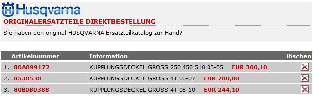

Nur mal als Info.....
Nummern und Preise des großen Kupplungsdeckels....
