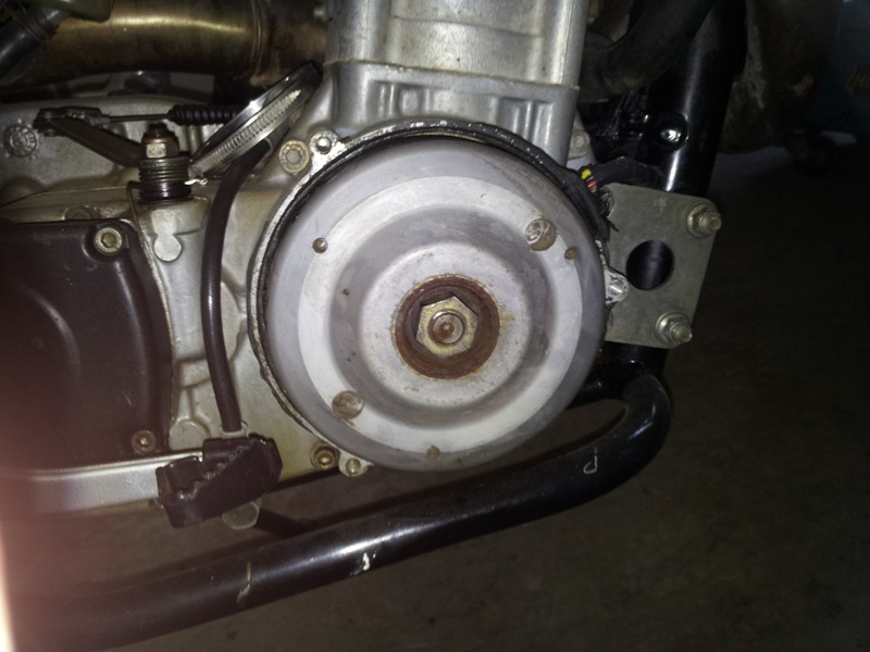

So hier erst mal ein Bild von Zündung vielleicht kann mir ja jemand sagen was das für eine Zündung nun ist.
Weiter ist es so funken ist da Vergaser habe ich heute schallen lassen und ist auch schon wieder drin, dann habe ich versucht zu starten kein Mux.
Also Kerze nochmal raus und siehe da die ist total nass aber nicht Benzin sondern Wasser, ich mal ohne Kerze ein paar mal gekickt und es kam tatsächlich Wasser aus dem Kerzenschacht.
Also morgen Kopf runter machen den der Kühler ist auch leer, naja was soll´s ich schraub ja gerne, hoffe nur das ich keine allzu böse Überraschung sehe morgen vormittag.

Re: Frage zu den Spulen (Stator)
Vielleicht hat das Ding nen Wasserschaden, halt im Bach untergegangen oder so....
Ölwechsel hast'de schon mal gemacht....?????
Ach ja....Zündung ist SEM...
