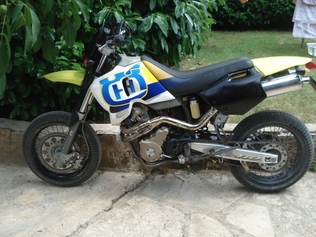

Hallo , ich besitze eine Husqvarna 410 , e model , die ich gerade ins supermoto umgebaut habe. Ich hab ein paar fragen , namlic wurde ich gerne den hinteren kotflugel und die seitenverkleidungen austaschen.
So siet meine jetzt aus
und so wurde ich sie gerne uberarbeiten.
Also falls jemand weis was ich fur teile brauche , ich wurde sehr dankbar sein.

du brauchst das neuere rahmen heck, den kotflügel und die neueren seiten teile von ner te ab 2000. zudem bekommst du nur noch einen schalldämpfer untergebracht und dazu brauchst dan auch noch en anderen krümmer zumindest das hintere teil.

Neuen Lufi nicht vergessen....

dacht ich eigentlich auch war mia aber nicht sicher weil das auf dem unteren bild eigentlich doch der orginale dual deckel ist :?:

Auf dem Bild sind wohl nur die neuen Seitenteile und das Schutzblech an den originalen Heckrahmen gefummelt worden.
Sieht man auch an der Sitzbank, die nicht so recht zum neuen Seitenteil passt.

Also konnte ich das auf mein originales rahmen heck anbauen , ich mochte das aussehen des motorrades ein bischen endern , ohne zuviel geld zu verbrauchen.

sinestetko hat geschrieben:Hallo , ich besitze eine Husqvarna 410 , e model , die ich gerade ins supermoto umgebaut habe. Ich hab ein paar fragen , namlic wurde ich gerne den hinteren kotflugel und die seitenverkleidungen austaschen.
Nimm doch einfach das TC(Crossheck der 610er) mach einen kurzen Nummernhalter dran+LED und wie die anderen schon gesagt haben wirst einfach die Nummernplates der 2000er Dual die passen!
