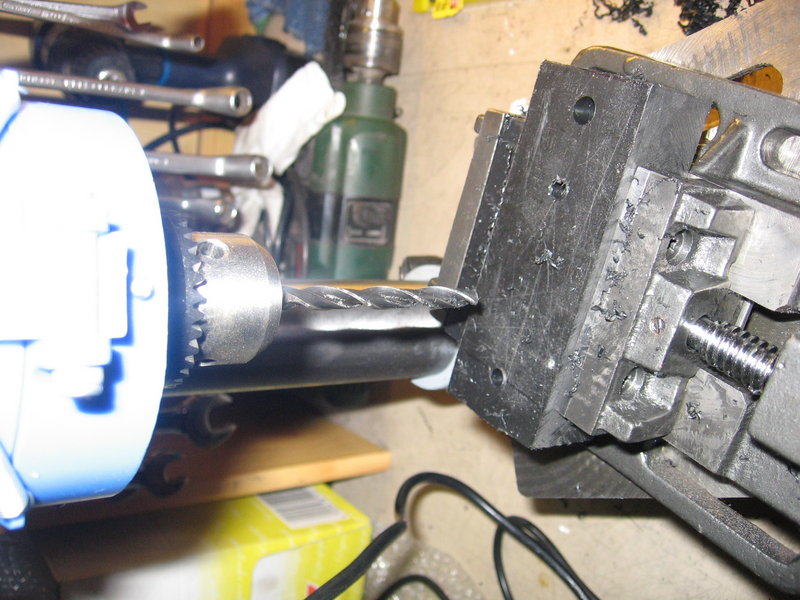

dieser halter für die kettenrollen , das alustück , das hängt zu tief , wenn man fährt , dann wird die obere kettenrolle viel zu viel mitgenommen von der kette und die gummischläuche was da orginal verbaut ist das schleifts gleich weg , hab jetzt mit meiner WR vielleicht 50 km gefahren und die obere kettenrolle ist schon fast im A .... , am besten wären da rollen mit lager aber 25mm durchmesser sowas gibts nicht ,ich werde da was machen weil so ist das nichts auf die dauer :-x
Beiträge: 2860
Registriert: 02.01.07 - 23:36
Wohnort: Oberfrangn
Beitrag von husky430cr »
Sehen trotzdem gut aus die Maguras-mit oder ohne Blitz ;-)
Stimmt Tom--diese Kettenführung ist Mist--da habe ich auch schon ein Experiment vor.
Jürgen
HVA tom
Beitrag von HVA tom »
ich hab da folgendes vor :
1. den aluhalter komplett neumachen und die zwei 8mm befestigungslöcher etwas weiter nach oben setzen ,so gewinnt man mehr abstand von der oberen rolle , oder irgendwie das alte alustück umbauen
2. soweit möglich so wie das jetzt ist eine kettenrolle mit lager einbauen sind halt 30 mm außendurchmesser , von diesen rollen mit lager , irgendwie was wegschleifen von dem alu , kettenrolle mit lager hilft da schon mehr.

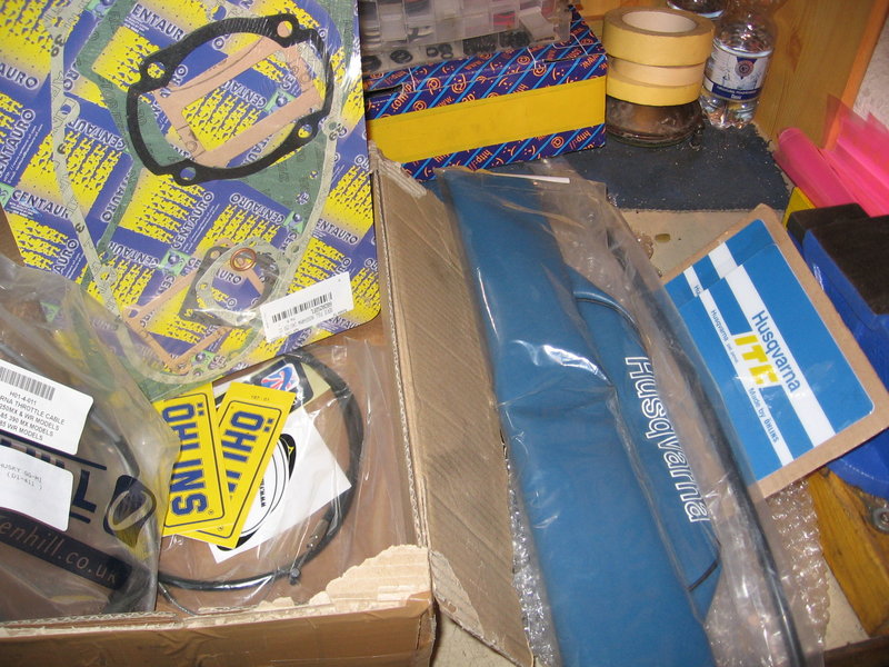

Wieder ein Stückchen geschafft
Teileversorgung VMX angekommen
Zylinder vom Strahlen abgeholt und passive Anprobe
Kettenführung gebaut--mal gucken ob das funzt
Jürgen

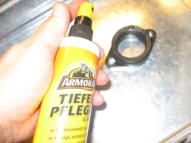

Ansaugtrakt demontiert, geputzt, kontrolliert:
Membrane sind echt nocht gut, Dichtungen auch prima, Ansauggummi keine Sprödrisse-mit Armoral eingesprüht
wieder zusammengebaut und ab in der Haltbarkeitstüte.
Jürgen
HVA tom
die alten membranen würde ich nicht wieder verwenden , es gibt ja welche aus carbon neue ;-)
