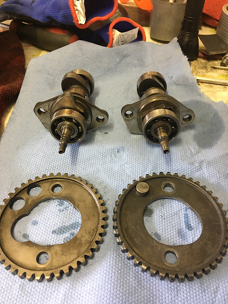

Ok Folgendes, der Motor hat nen Kickstarter dann sollte es ein 98,99er Motor sein denn ab 2000 ist dieser weggefallen und es wurde eine geänderte Nockenwelle/Rad/Dekogewicht Kombination eingebaut. Den Unterschied sieht man im Bild (links bis 2000 rechts ab 2000.
Da du von „gefühlt“ zu viel Verdichtung redest liegt nahe das hier was nicht stimmt oder Komponenten untereinander gemixt worden sind.

Habe jetzt die Nockenwelle ausgebaut und geschaut wegen dem Deko gewicht hatte das gefühl die feder ist zu lasch und habe eine neue bestellt sollte die nächsten tage kommen.
Habe auserdem einen Kickstarter an der Maschine und das kleine Nockenwellen gewicht dran, was ich jetzt nicht ganz verstehe, da @oldstyle geschrieben hat das die neuen keinen Kickstarter haben.
LG Fabi

Hi, stell doch mal bitte Fotos deiner ausgebauten Nockenwellen teile hier rein, evtl kann man schon nen Fehler sehen.
Den Kickstarter hatten nur die 98/99er Modelle man kann das ganze geraffel aber auch in nen 00-04 Motor einbauen.
Gruß Andre

Die Feder ist sehr lasch.
Lasch = Gewicht lenkt schon bei wenig Drehzahl aus und du hast volle Verdichtung.
Feder strenger: Gewicht lenkt erst bei höheren Drehzahlen aus, sprich, bis dorthin keine volle Verdichtung.
Bei meiner 98er inkl. Kickstarter hat erst der Umbau auf die neue Nockenwelle inkl. kleinem Gewicht gefunkt, inkl. "lascher" Feder.
Ab dem Umbau springt sie sofort an und läuft ruhig.
Wenn sie im Leerlauf sauber läuft und bei höherer Drehzahl nicht, dann hats eher was mit dem Gemisch, denke ich.
mfg Wolfgang

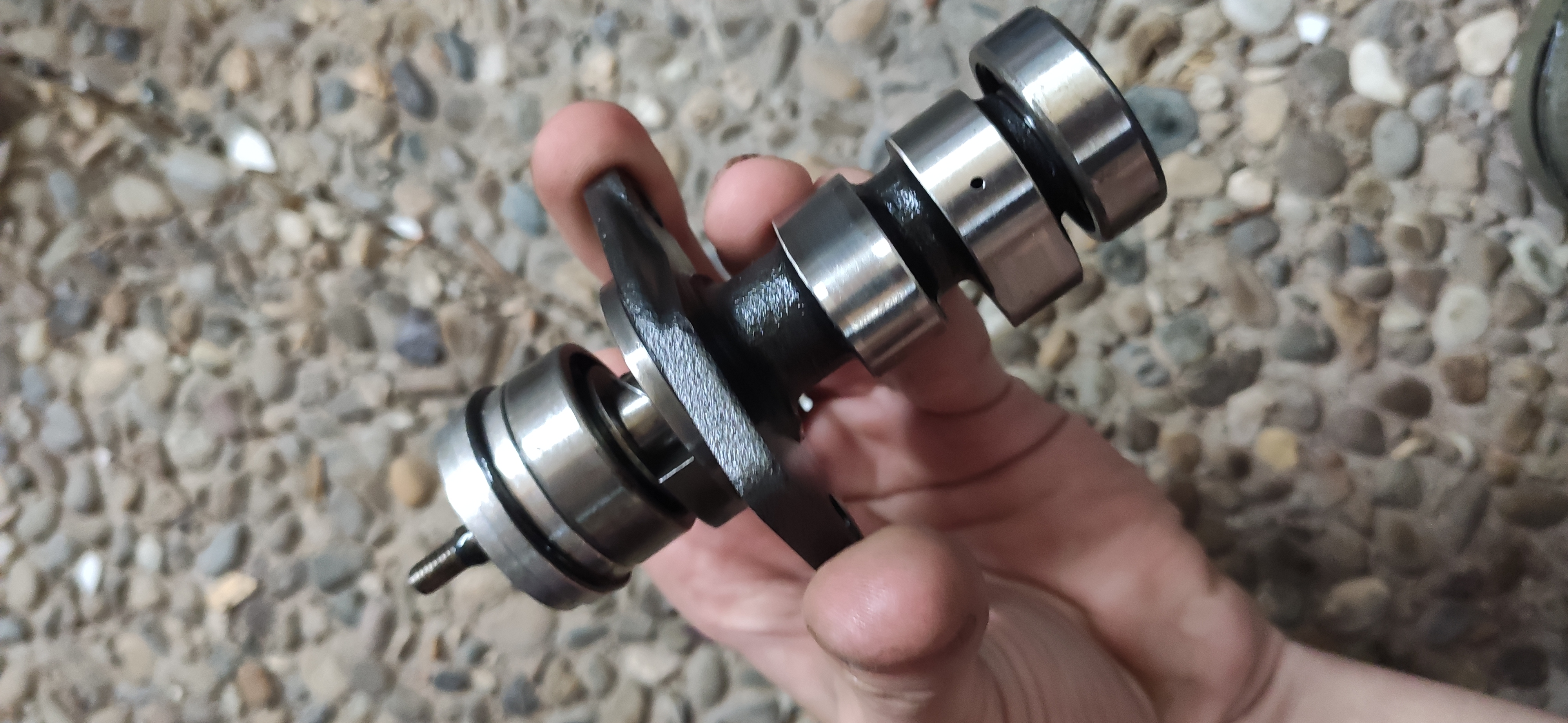

Fabi06TV
Beiträge: 17
Registriert: 29.04.21 - 16:39
Motorrad: SM610 ´00
Re: Husqvarna Sm 610s BJ 2000 Läuft nicht an!
Beitrag von Fabi06TV »
Bilder der Nockenwelle
