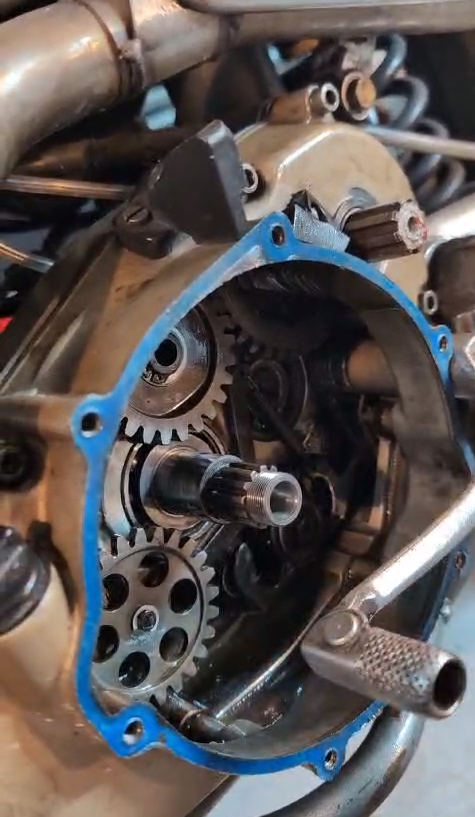

bei meiner Husky (Kette Rechts, Kicker links) ist die Feder der Schaltarretierung verbogen gewesen, so dass der Gehäusenippel nicht mehr durch diese führte. Aus dem Grund naturgemäß kein zurückgehen des Schalthebels in die Mittelstellung. Die Feder habe ich nun erstmal gerade gebogen um zu testen bis die neue kommt. Komischer weise funktionier die Schaltung bei leicht angezogenem großen Kupplungsdeckel problemlos, wenn ich diesen aber Handfest anziehe geht der Schalthebel sehr schwergängig. Nicht der Schaltprozess sondern das bewegen des Schalthebels. Als wenn man gegen einen reibenden Wiederstand arbeitet. Die Feder kann ich mit dem Schraubenzieher bewegen. An der liegt es nicht. Die zwei Distanzhülsen sind im Deckel. Ich weiß nicht weiter.
Jemand mal so eine Erfahrung gemacht?
