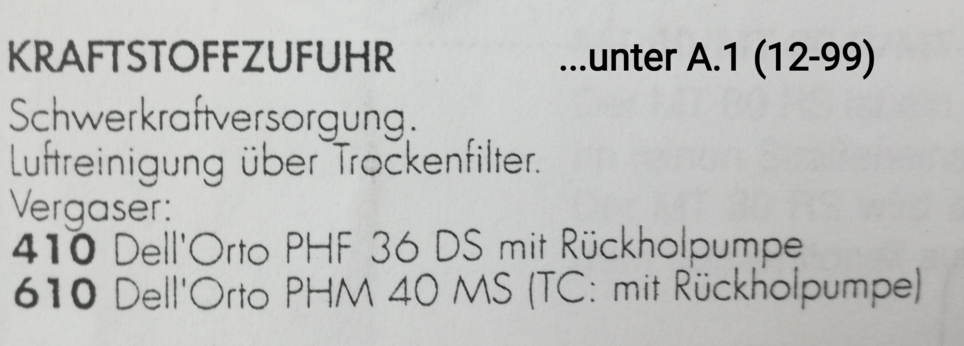

Eine Frage, weiß nicht ob die hier her passt...
Im WHB der TE 410/610 (Dino) steht dass ein "Trockenfilter" verwendet wird.
Ich bin noch beim Aufbau (und unerfahren), aber die Luftfilter hat man doch auch immer geölt wie üblich?
War das bei diesen Bikes wirklich anders?
(in meinem Fall geht's um TE 610 Dino / 2000)
...der Bock schiebt mich zum Dorf hinaus, ich Grüße euch! :hva: ... dann Buff un AUS
Dual-Sport
Beiträge: 3208
Registriert: 20.07.02 - 20:41
Motorrad: TE610E 2001
Wohnort: Dortmund
Re: Umbau meiner TE410
Beitrag von Dual-Sport »
Muss ein (Übersetzungs-) Fehler sein, die Schaumstofffilter weden immer eingeölt.
