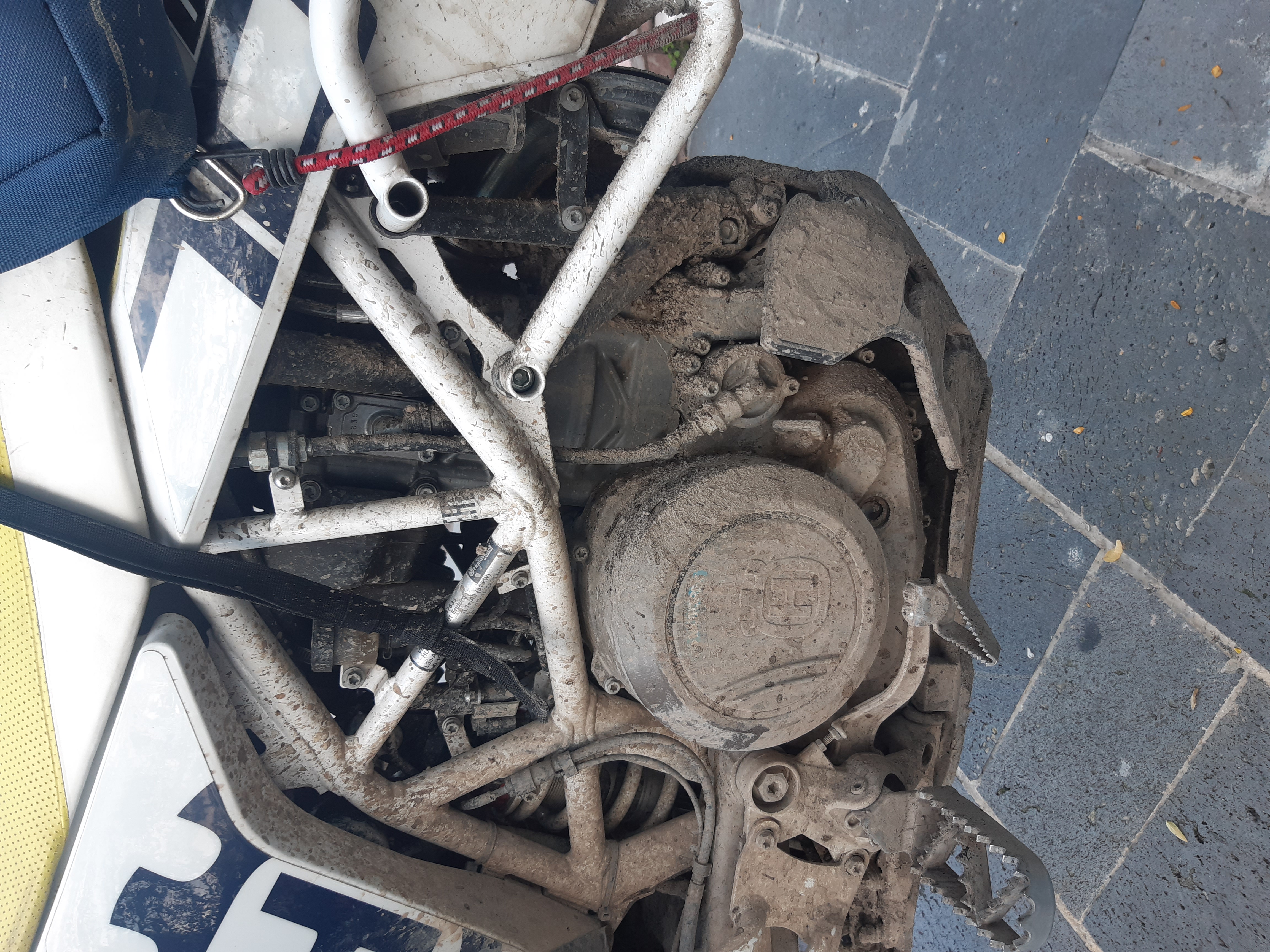

so sah mein Mopped letztes Wochenende auch aus. Keine Probleme. Mal schauen wie es ab Montag nächste Woche auf dem TET HR/BiH aussieht.

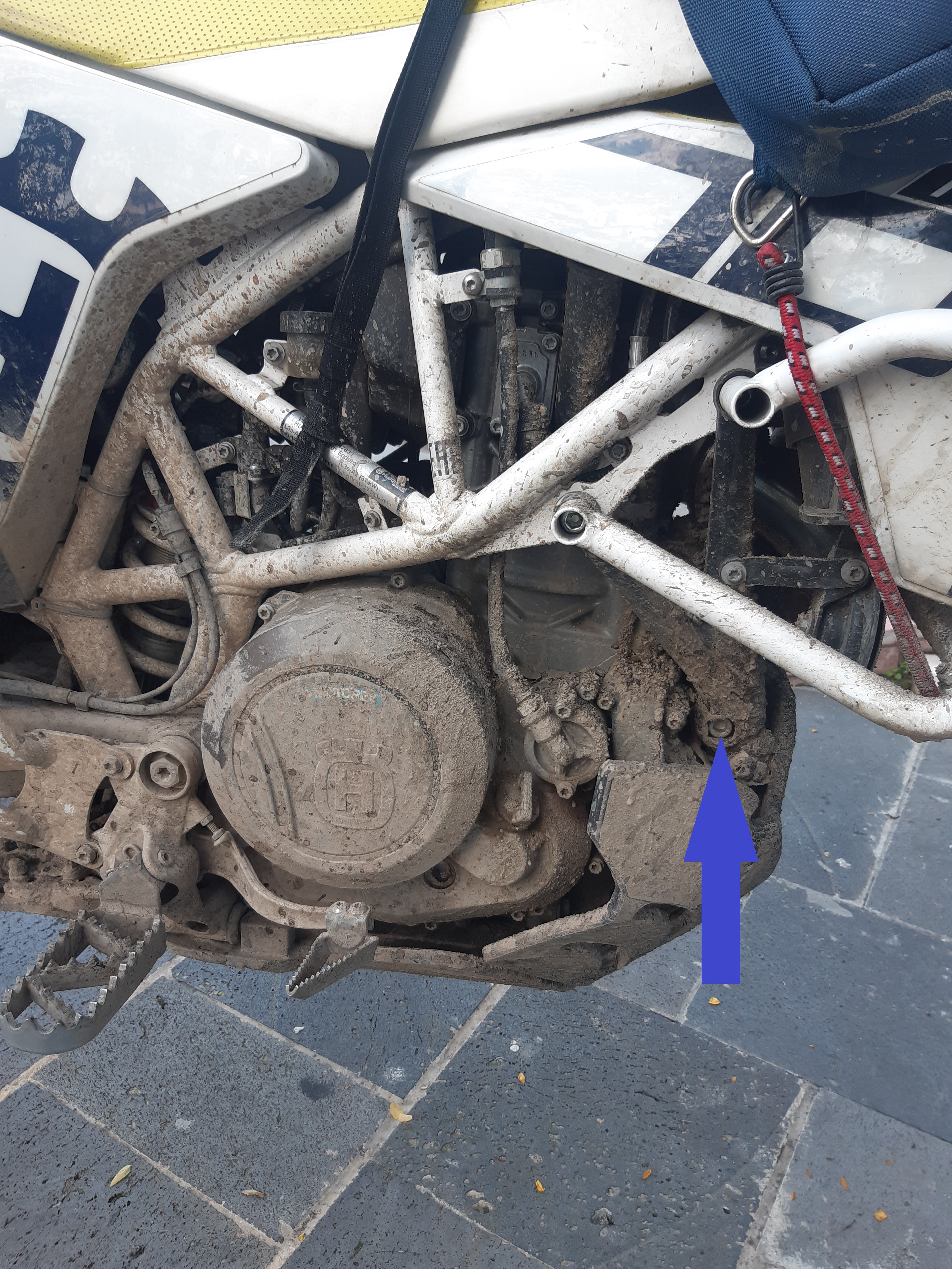

Ausm Bauch traus würde ich sagen: kontrolliere erstmal diese Schraube. Da ist der Dreck abgeplatzt. Muss nicht aber könnte logga sein.
Gruß-BRB

Alles ok. Alle Schrauben fest.
Haben die Mopeds schon 3 mal gewaschen.
Sonst hätten sie schon 200 kg :D
