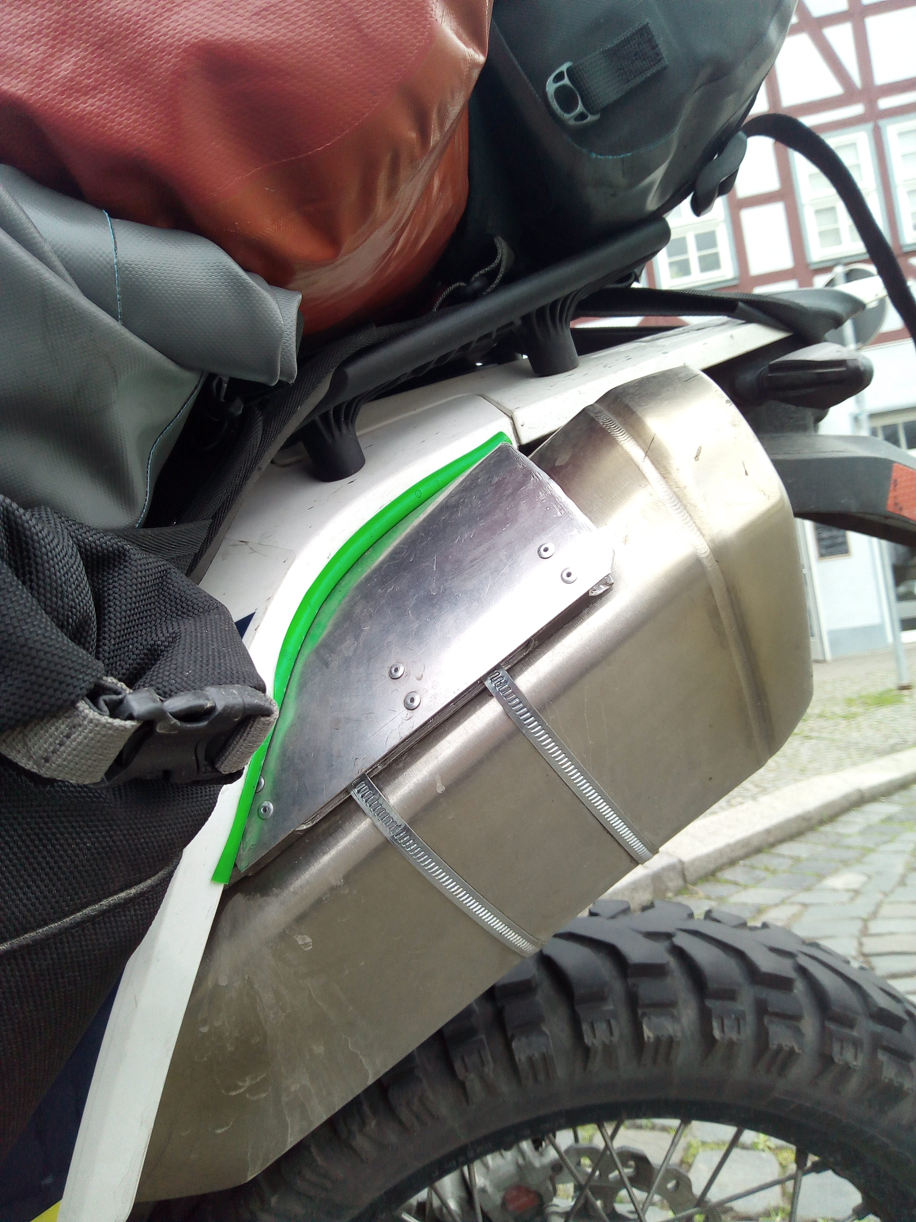

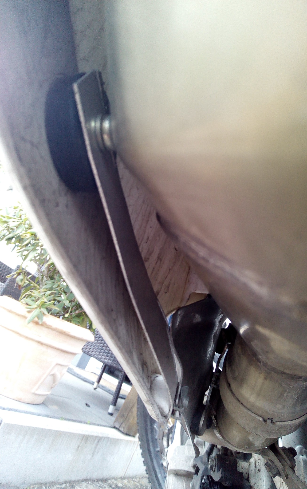

Mahlzeit. Habe für MOSKO 30 selbst einen simplen Abstandshalter aus einem Stück Alu-Blech und einen Waschmaschinenfuß gebastelt. Dazu einen doppelwandigen Hitzeschutz der mit einem Stück Silikonschlauch zur Verkleidung abdichtet um die heiße Luft auch z.B. im Stand sicher nach hinten leitet. Sicher nicht nach jedem Geschmack, etwas häßlich, aber fkt. super.

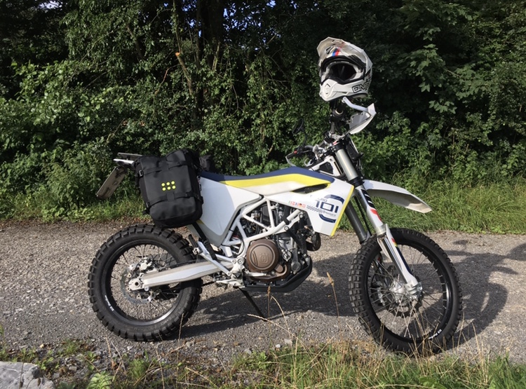

Hello!

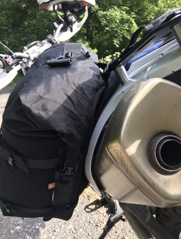

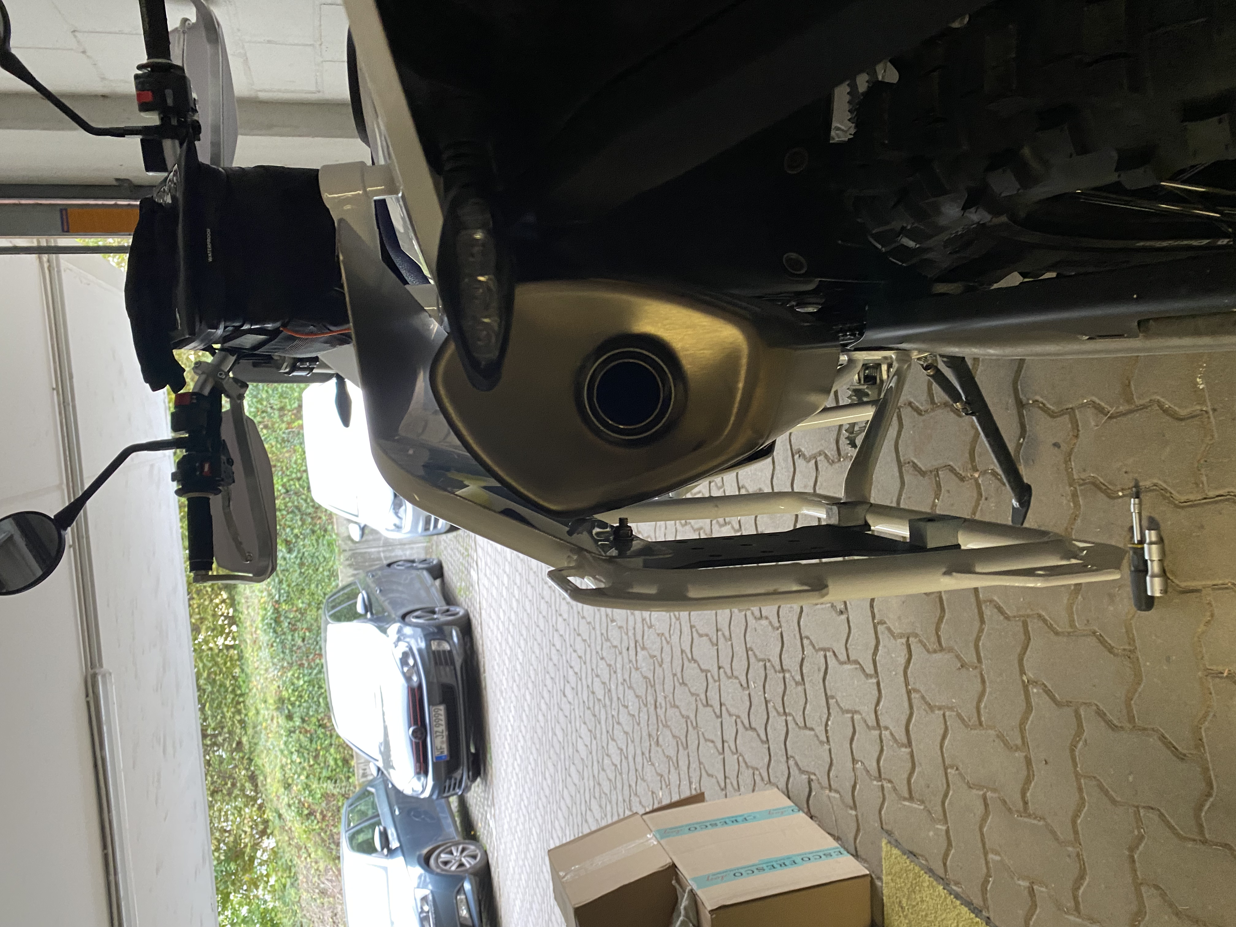

Ich wollte auch eben meine Erfahrungen zum Thema teilen, da ich hierzu im Vorhinein nicht viele Infos gefunden hatte.

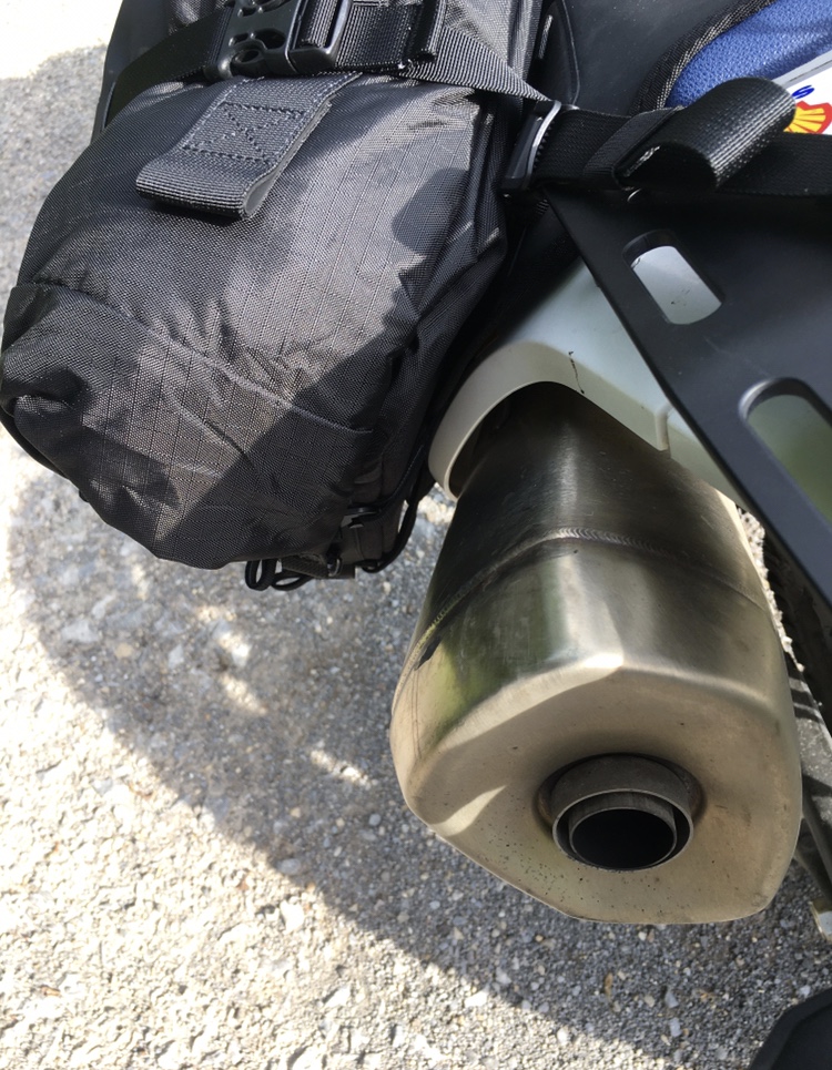

Ich besitze seit kurzem ein paar Kriega OS18 (+ der universellen Kriega OS Base). Das System funktioniert super auf der 701, auch mit dem originalen Auspuff. Dieser wird zwar bekanntlich sehr heiß, stellt aber gar keinen Kontakt zu den Taschen her. Bis auf einen sehr kleinen Teil liegen sie komplett auf der Verkleidung auf, und dort wo nicht bleibt selbst vollbeladen und bei Rütteln immer ein Spalt von mindestens 2,5cm. Auch die Seitenverkleidung wird nirgends angedrückt als dass sie Gefahr laufen könnte zu schmoren (siehe Bilder).
Wider meiner ursprünglichen Annahme stellt das Setup erst mit einem Hitzeschild ein Problem dar, da dieses genau den Spalt zwischen Tasche und Auspuff überbrückt und im Stand dann ebenfalls sehr heiß wird. Vielleicht finde ich noch eine Möglichkeit, das Hitzeschild wärmetechnisch vom Auspuff zu entkoppeln, aber Stand jetzt ist es eigentlich sicherer ohne.

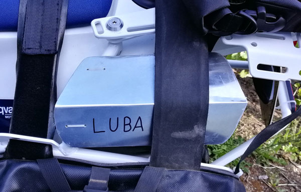

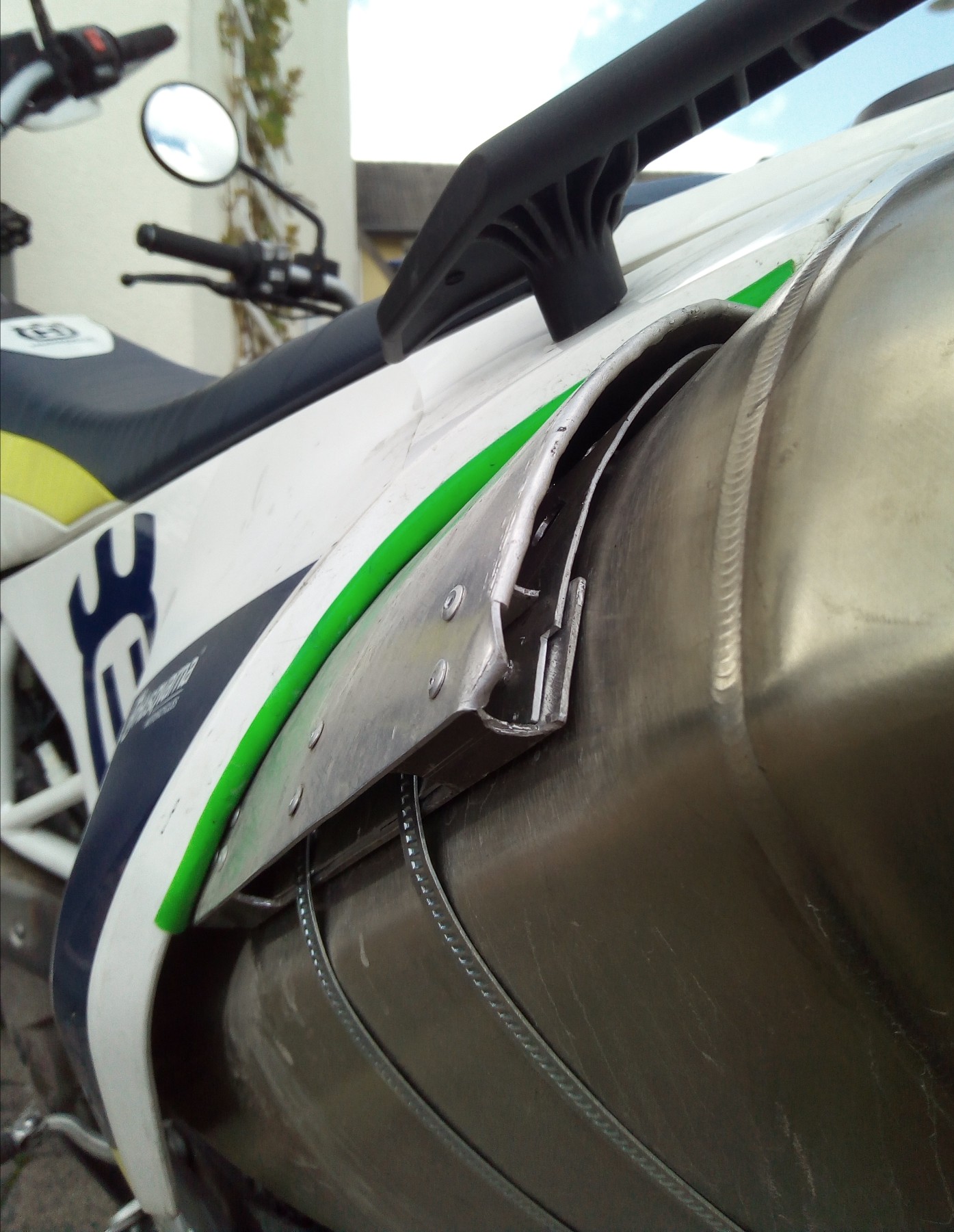

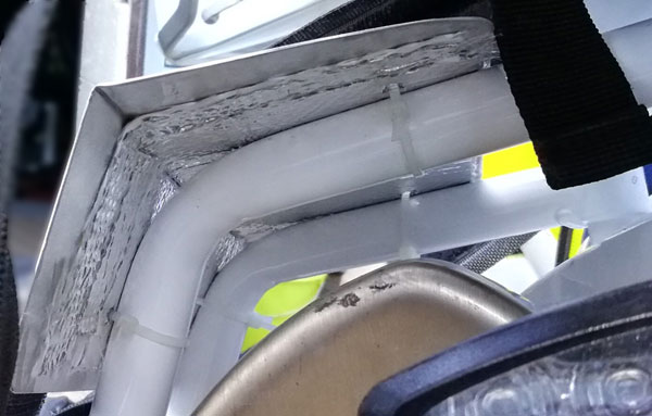

Hab da auch mal nen Hitzeschutz fürs Gepäck basteln lassen.

Ähnlich, wie bei mir. Die Befestigungsbänder der Taschen waren mir auch zu nah am heißen Endtopf, sodass ich mir was selbst zurechtdengelte.

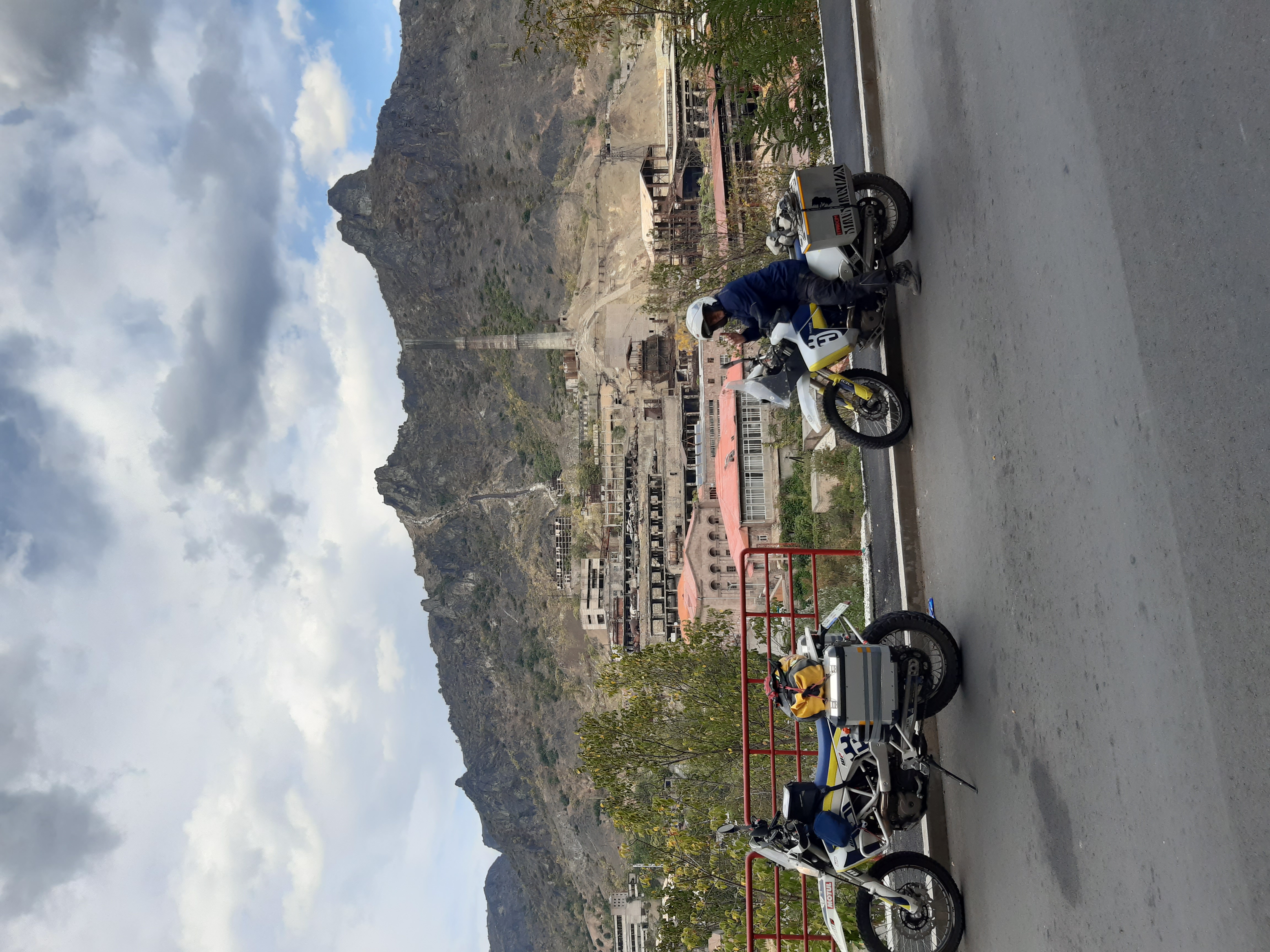

Moin, grüße aus Armenien.
Ich hab koffer angebaut und bin im Gelände bis auf 2600 Meter gefahren. Taschen kommen nicht mehr ans Motorrad.
Grüße Matthias

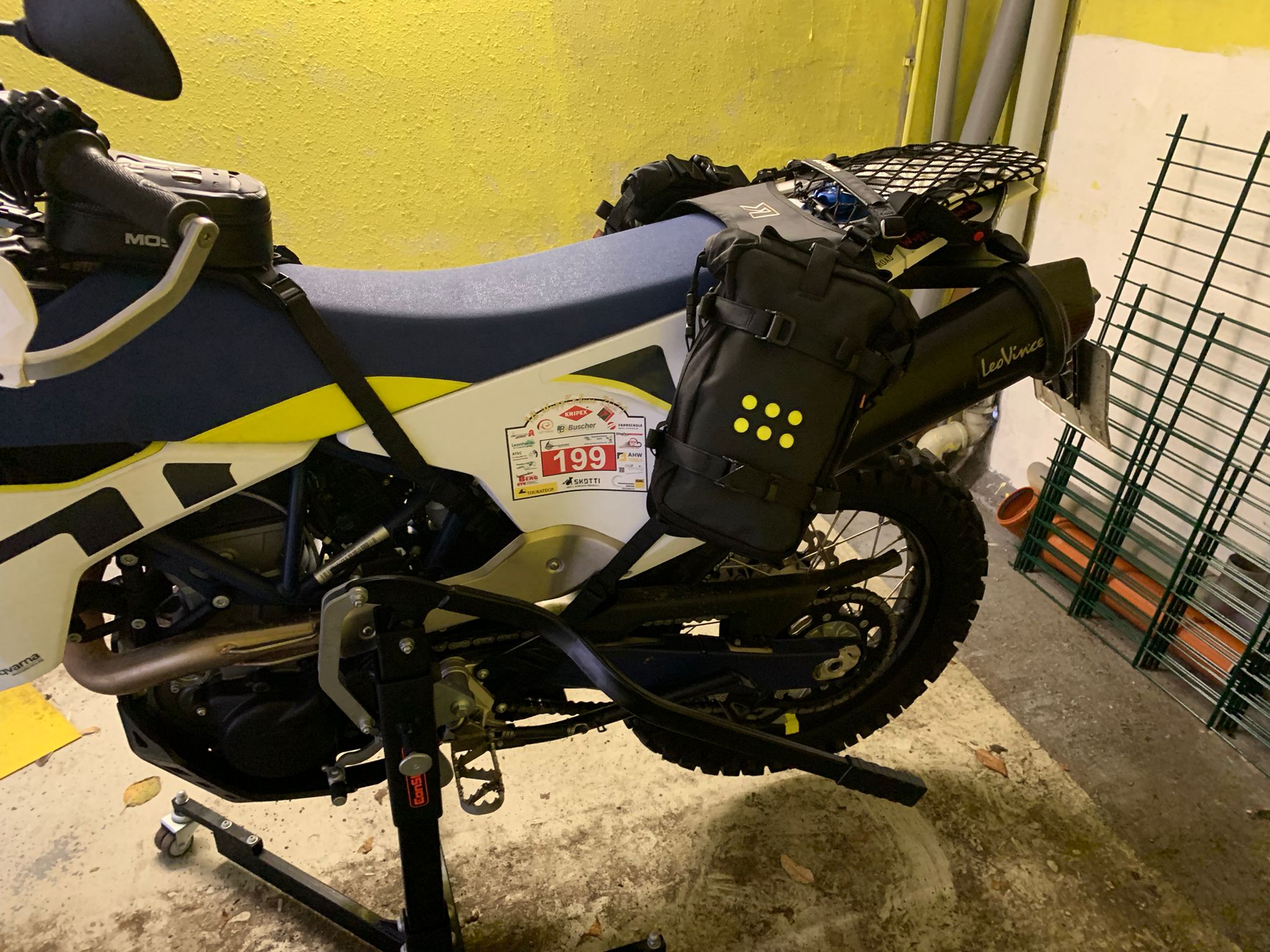

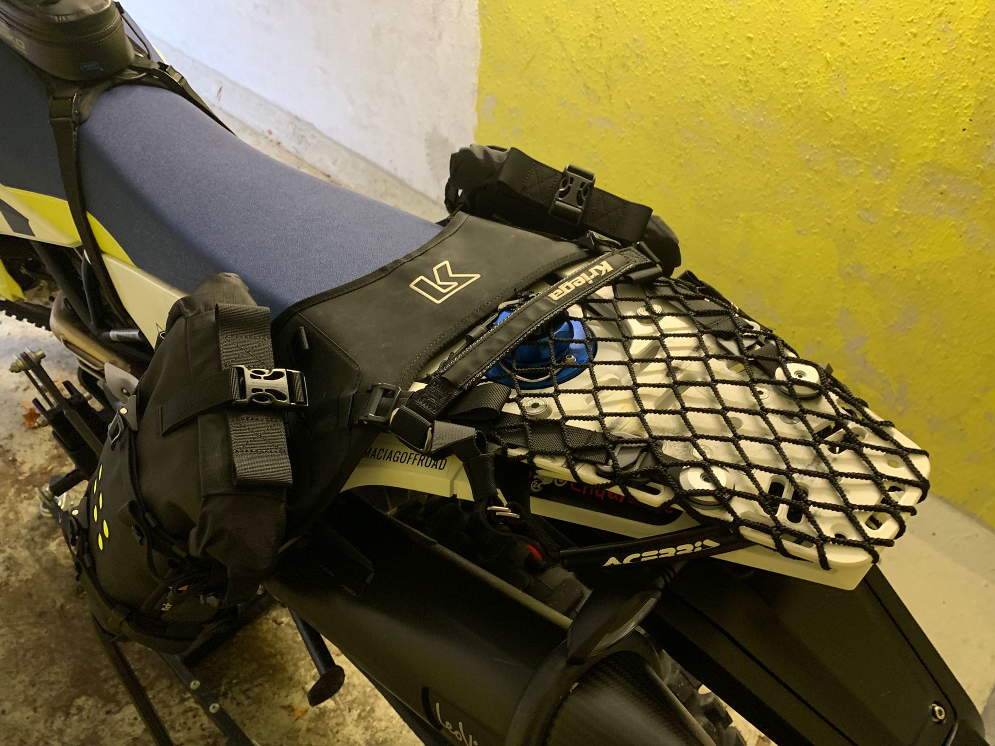

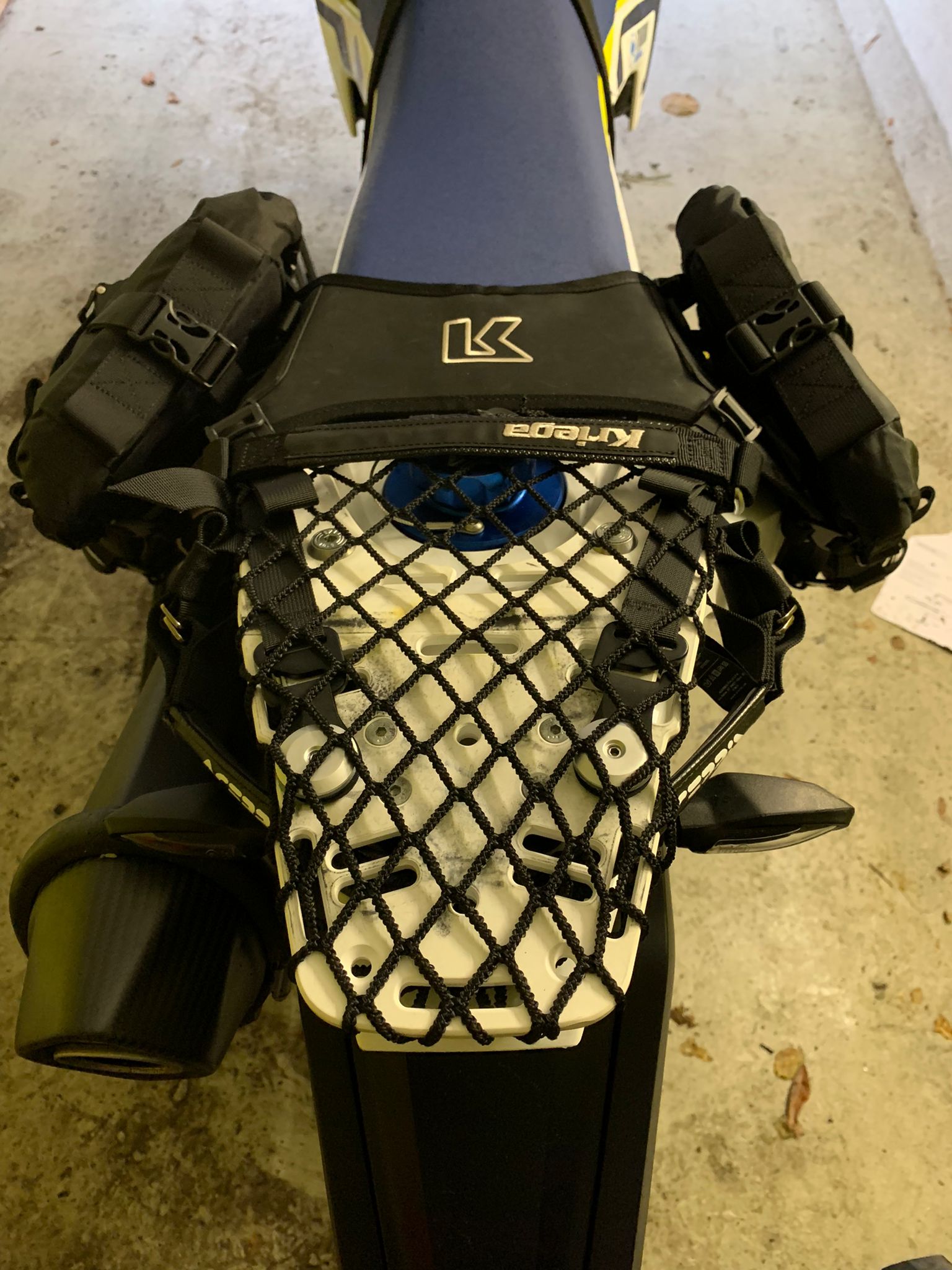

Ich habe mir mal die Kriega OS-6 Combo geholt mit dem OS Base universal Träger. Kapa reicht für Tagestouren aus und man kann gut sein Werkzeug verstauen plus ne Regenjacke und nem Midlayer für die nächtliche Rückfahrt. Also alles was ich normalerweise am Rücken trage :D
Falls jemand das Perun Rack hat sind die Löcher bereits vorgebohrt und man muss den Halter der Lasche für das Trägersystem nur einschrauben. Das komplette System ist auch innerhalb von Sekunden demontiert.
Qualitativ muss man zu Kriega nichts viel sagen, die ist spitze. Die Taschen sind natürlich ebenfalls wasserdicht.
