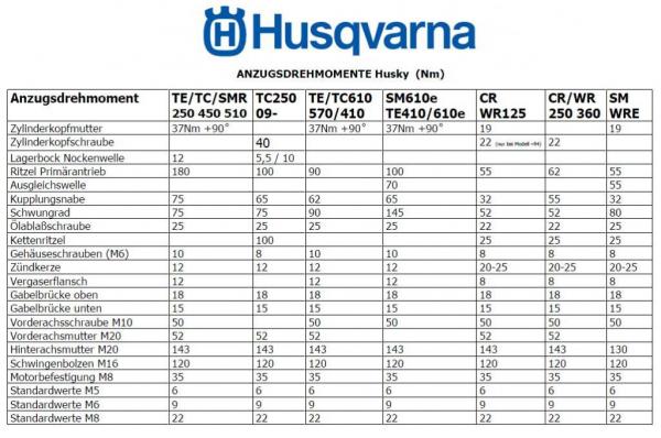

Hey, ich habe eine Sm 125 Bj. 2005 und suche nach einem passenden Werkstatt Handbuch für sie.
Es hat nicht zufällig noch jemand eins davon in der Garage rumfliegen dass er gerne abtreten würde ? ;)
Was mir auch sehr Helfen würde währen diverse Drehmomente im Bereich Zylinder/Zylinderkopf sowie die der Wasserpumpe da ich Probleme mit meiner Kühlung hatte und jettz mal auf suche gehen möchte.
Danke im Voraus :massa:
LG Daniel

Servus,
ich hab da mal letztens was gefunden, vielleicht hilft das ja schon etwas :)

Vielen Vielen Dank dafür, jetzt kann ich mit gutem Gewissen den Motor wenigstens mal öffnen und rein schauen.
Dankeschön :hva:
