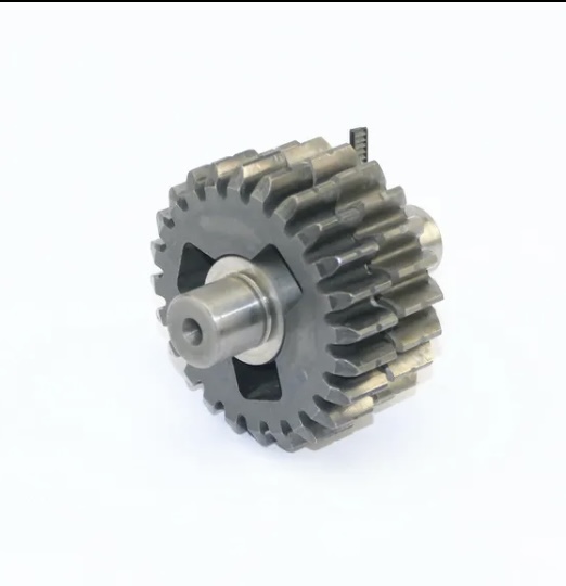

Moin hätte eine fragen zum Thema primärritzel es gibt viele Motoren wo ich jetzt schon gesehen hab das dieses eine ritzel nicht verbaut ist so wie es auch bei mir war würde gerne wissen wofür dieses ritzel da ist und ob es wichtig ist?
Da ich jetzt meinen Motor neu zusammen gebaut habe und dieses ritzel neu mit verbaut habe und seid dem raschelt es aus meine Motor und immer wenn ich auf den Kupplungsdeckel drücke wird es leider würde vermuten das es daran liegt
Dazu kommt noch das die ölpumpe nicht mit angeschlossen ist.
