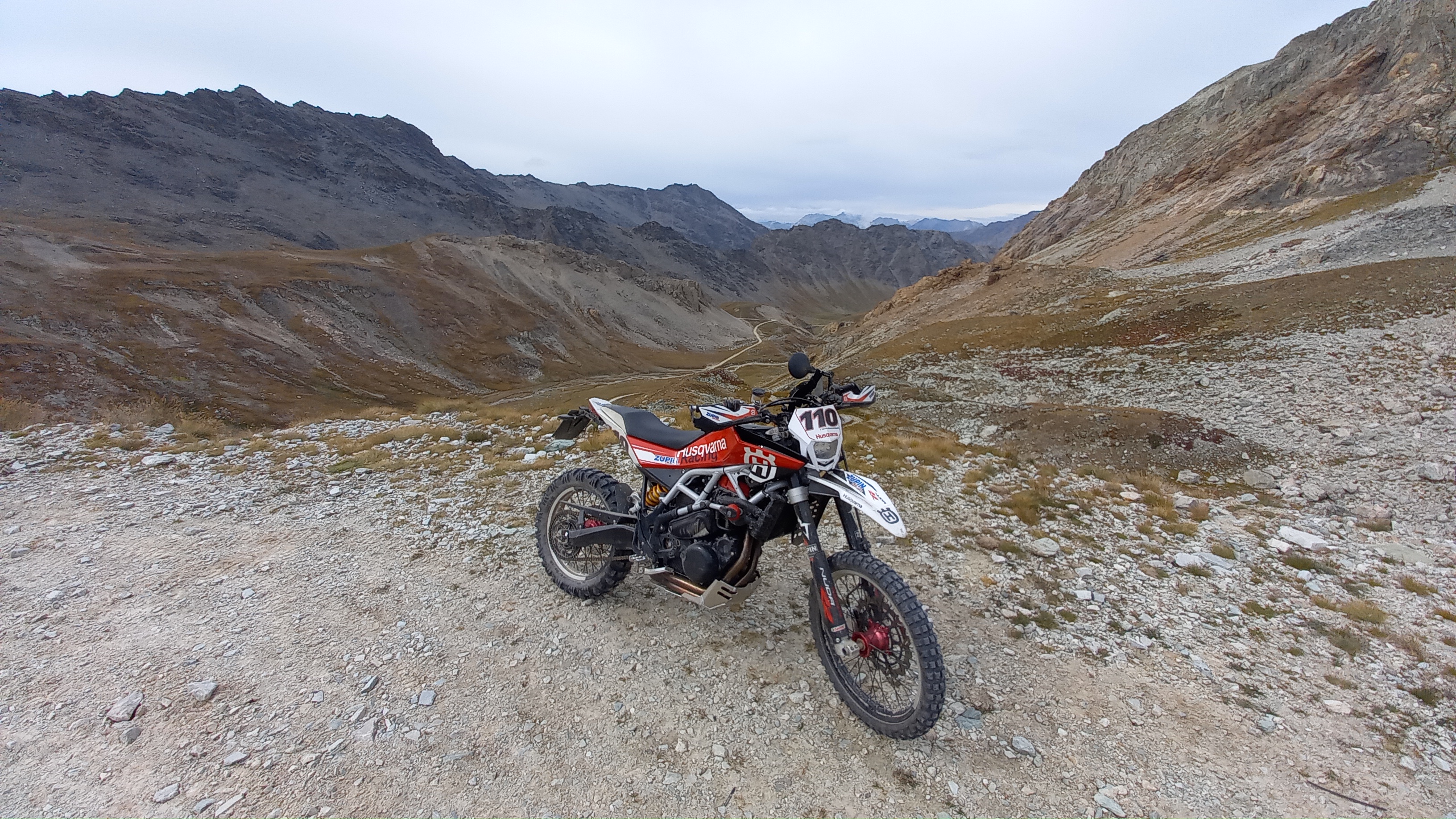

BildBildIch habe ja eine RR.
Dass der Ständer von den TE- Modellen stammt, weiss ich auch erst seit meinem letzten Enduro-Urlaub, wo erstmalig ein Kumpel mit einer TE250 aus dieser Zeit dabei war.
Dass dieser auch modifiziert ist, war mir bis jetzt auch nicht klar.
Besonders vertrauenerweckend finde ich diesen Ständer allerdings nicht: Ich wage es zB nicht, das Mopedheck zB zum Kettenschmieren über den Seitenständer anzuheben. Der biegt sich ziemlich durch.
Hier sind die wesentlichen Änderungen ganz gut beschrieben:
https://www.husqvarna-forum.de/forum/vi ... 62&t=50475
Die Aufnahme des hinteren Bremssattels ist ein aus dem Vollen gefrästes Teil. Deswegen passt ein normales Nuda-Hinterrad angeblich nicht mehr.
Der LeoVince- Endschalldämpfer ist eigentlich für die F800GS gedacht. Das Zwischenrohr zum Arrowkrümmer ist Zupin-Spezial. Ich habe den Originalkrümmer mit Kat montiert und ein neues Zwischenrohr zum LeoVince gebaut. Gründe: Original Zupin ist wirklich laut, der dicke Krümmer ist wg dem ausgeschnittenen Motorschutzblech (F800GS) Offroad schnell verbeult. Mit dem dünneren Originalkrümmer kann das unveränderte , geschlossene Motorschutzblech verbaut werden. Ausserdem konnte ich so den Schalldämpfer in eine für mich gefälligere Position bringen.
Die hinteren 18" und 2,50" Breite Felge ist für 140er Offrroadbereifung optimal, für Straßenreifen wie zB den Conti Trail Attack aber zu schmal: Der Reifen bietet zu wenig Auflagefläche (Latsch), das kann im Nassen sehr rutschig werden. Ich habe noch einen zweiten Radsatz mit 4,25" breiter Felge für 150er Reifen hinten. Damit ist es auf der Strasse besser.
Es gibt noch mehr Details (Lenkanschlag, Scheinwerfereinsatz, Kennzeichenhalter, etc) die ich für optimierungsbedürftig gehalten habe und somit nicht mehr original sind. Es ist aber alles in den originalen Auslieferungszustand rückrüstbar.
Falls jemand Fragen zu irgendwelchen Details hat, kann er/sie sich gerne an mich wenden.
