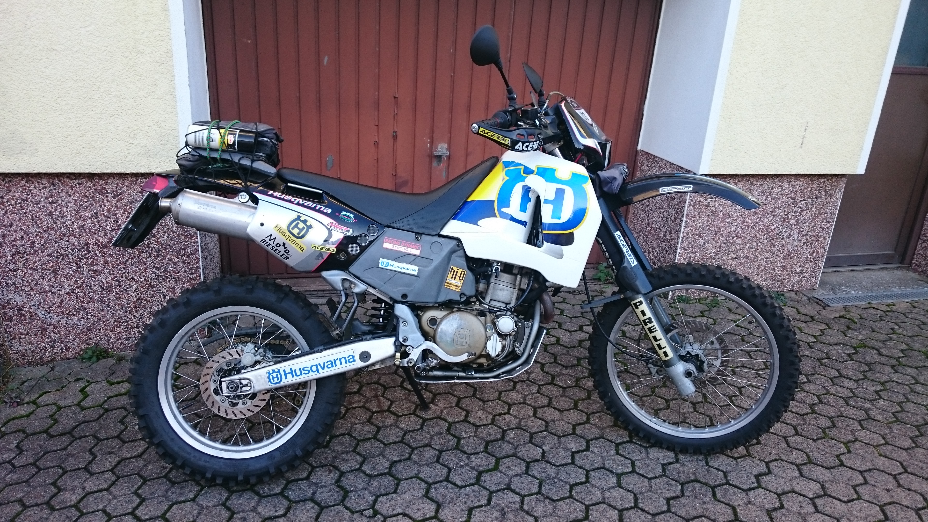

So ,besser spät als nie !
Der schon oben erwähnte Tank ist montiert . Passte fast alles . Den original Lüfter musste ich durch einen PC Lüfter in IP 68 ersetzen . Von auf Gehäuse zu in Gehäuse . Und den linken Benzinhahn musste ich durch einen flacheren ersetzen da der normale Acerbis Benzinhahn auf dem Krümmer aufsetzte . Passt und funktioniert jetzt top ! :Top: :Top: :heba:
Hier noch ein Bild .

Auf der linken Seite ist serienmässig schon der kleine Schraubhahn vorgesehen, war der zu groß?
