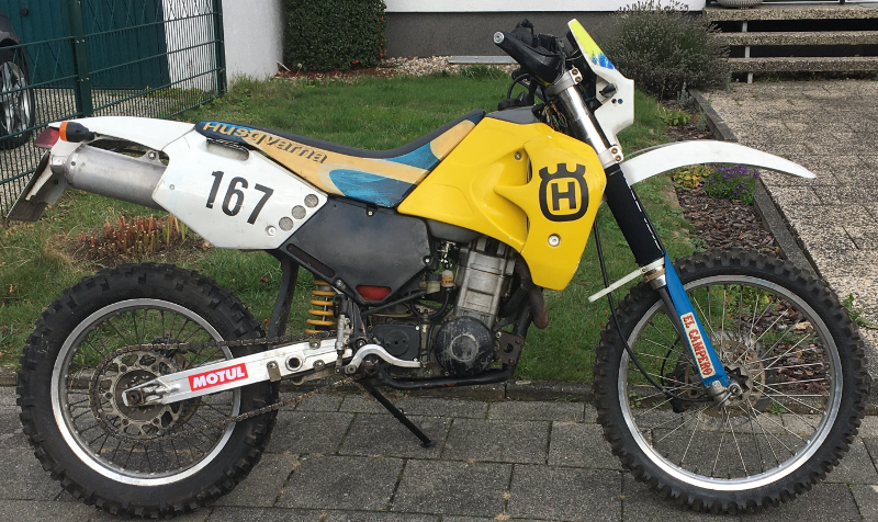

Re: Neu zur Dino gekommen und ein paar Fragen
Hier mal ein Bild vom aktuellen Baustand....

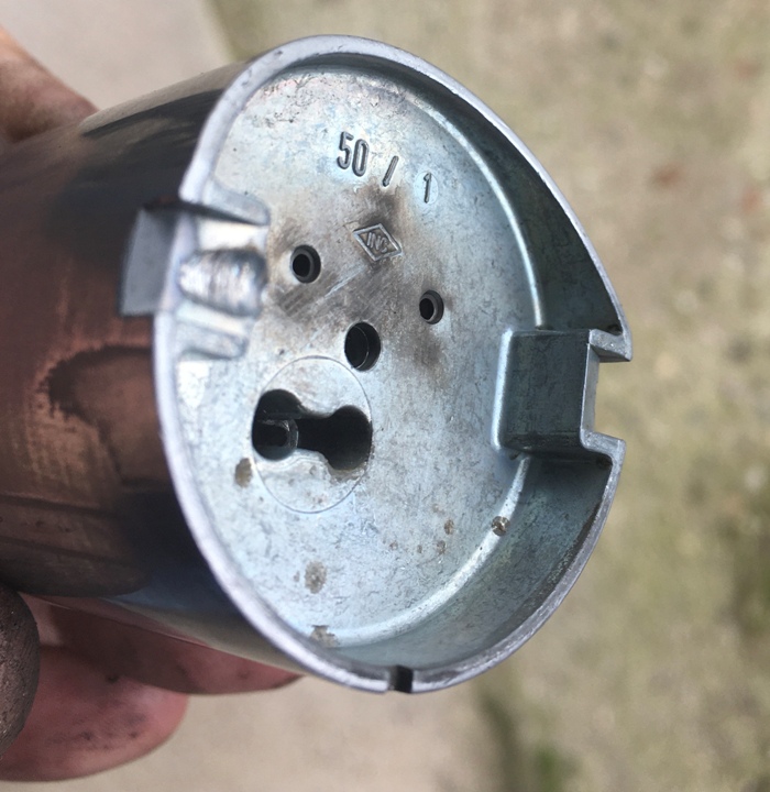

Ich habe jetzt als ersten Wurf mal den Leerlaufeinstellschrauben Kit (für PHM Teile Nr. 53028-78) gekauft.
Wenn ich den Vergaser das xte mal raushabe schau ich mir den Schieber an wenn der Müll ist kaufe ich den auch noch.
Aber da will ich erst noch genau hinschauen sind ja auch mehr als 70 euro.....
Wo ist eigentlich beim Gasschieber PHM 40/1 der Unterscheid von alt zu neu ? Das Material ?
Zusammenfassend kann ich zum Warmstartproblem sagen das m.E. nach das problem (bis hier hin) bei meiner TE
die Düsennadel und der Mischer waren welche beide total verschlissen waren und immer Sprit beim Kicken kam wo keiner kommen sollte.

Hallo zusammen anbei ein bild des Schiebers, ich denke da ist nicht viel zu sagen.
Leider ist das Bild nicht ganz so optimal........
Jetzt habe ich zu dem Gasschieber eine Frage, bei meinem Vergaser ist ein 50/1 Schieber drin
Passt der Gasschieber PHM 50/1 als neue Form einfach so ?
Denn eine feingewinde LL Schraube verbauen geht ja nicht das Gewinde ist ja m5 standard.
Hat schon mal jemand einen 50/3 probiert so interessehalber ?
Die 3 oder die 1 hinter dem / bezieht sich doch auf den cutaway ?
Frag bei Stein Dinse nach. Geht wohl nicht so einfach da die Standgasschraube geändert wurde.
OK mache ich .....
ich habe allerdings schon mal mit einem bei Stein dinse gesprochen richtig Ahnung hatte der nicht
Aber ich frag einfach mal....
Ich würd mailen...am Tele ist sowas immer schlecht.
Hier zur info.....
Der 50/3 Gasschieber hat den gleichen cutaway wie der 50/1, dass besagen auch die ersten beiden Ziffern.
Bei beiden ist der cutaway 5mm.
Die letzte Ziffer (die 3) ist die Code-Nummer für die Arbeitsweise der Beschleunigerpumpe.
Der Gasschieber mit der Art. Nr.: 11815-501 passt auf jedenfall an Ihren PHM 40 MS
