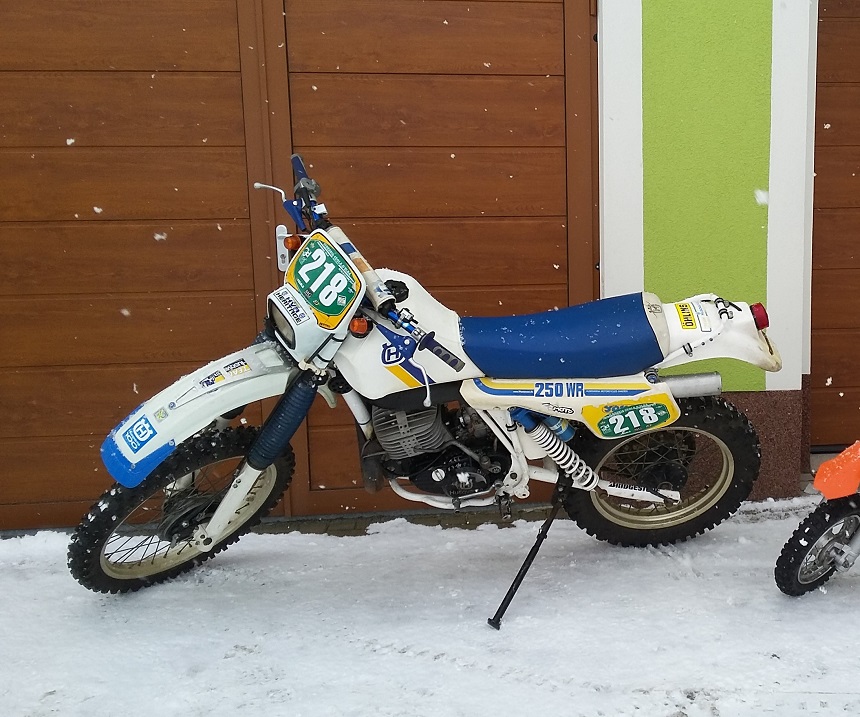

Hallo Leute,
wie in meiner Vorstellung im Quasselfred schon geschrieben, hab ich ja die Ex 83er WR240 von Jürgen aus dem Ostdeutschen Hohen Norden verkauft bekommen.
Sie hat ja nun schon nach dem Neuaufbau etwas Zeit auf dem Pelz und etliche auch internationale Veranstaltungen hinter sich und ist logischerweise nicht mehr frisch wie am ersten Tag.
Dazu kommt leider auch noch, daß ich was so eine Maschine betrifft eher unwissend bin. Nehmt mir also bitte scheinbar dumme Fragen nicht krumm ...
Ich möchte/muß sie auch mal legal auf der Strasse bewegen können. Dazu muss ich wohl was machen und bräuchte Eure Hilfe. Auch optisch ewas Runderneuern möcht ich sie vor der kommenden und meiner ersten Saison :-)

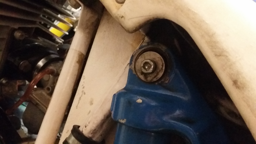

Erste dumme Frage: Ist es normal, das die Stoßdämpfer hinten hin und her wackeln? Wenn ich die mal rausmache um unten den Rost zu entfernen, könnte man ja etwas größere Unterlegscheiben dranmachen ...
Gibts beim Ausbau grundlegendes zu beachten? Nich das mir so ein Teil an den Schädel fliegt :roll:

HVA tom
Re: Eine 83er WR240 in Ostsachsen angekommen !
Beitrag von HVA tom »
ersatzteil katalog in PDF runter laden , und schauen ob da irgendwelche teile fehlen
http://www.hvapieces.com/content/6-devis
normal wird das so sein das du neue gelenklager brauchst und die 6 bundbuchsen. Technische überholung braucht die husqvarna.
Beitrag von husky430cr »
Hin und herwackeln muss sein-sonst geht was kaputt--da sind sogenannte Gelenklager drinne

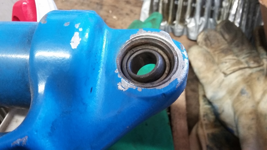

Edit: Ich denke es sieht eher nicht gut aus. Die O-Ringe sind irgendwie mit Lippe. Gehen meiner Meinung nach noch nach der Pflege.
Müssen die Lager saugend beweglich sein nach dem Waschen?

Ich hab mir die Frage selbst beantworten können, die müssten raus. Hab die andere Seite demontiert und da war das obere noch top.
Soll ich gleich die von deinem Link nehmen Jürgen? Werden die einfach nur rausgepresst oder warm machen?
Gibts beim Wiedereinbau iergend was zu beachten? Bestimmte Position im Auge Maße? Das eine Obere konnte mann hin und herschieben, die anderen waren fest.

HVA tom
die lager rauspressen im scharubstock brauchst nichts warm machen ,dann 4 neue kaufen ich kauf immer die hier
http://www.ebay.de/itm/251258725841?_tr ... EBIDX%3AIT
o-ringe , da schaust jetzt in den ersatzteilkatalog , und das ist das schöne bei husqvarna das da die maße von den o-ringen angegeben sind
8x 14,0 x 4,0
http://www.ebay.de/itm/401009807502?_tr ... EBIDX%3AIT
beim reinmachen der neuen lager vermitteln , du siehst jetzt wie die alten drin sind so sollen dann die neuen auch drin sein.
pneubusiness
Beiträge: 71
Registriert: 06.12.16 - 12:40
Motorrad: WR240 83 / TC50 2018
Beitrag von pneubusiness »
Ich danke dir Thomas !
Die Lager bestell ich dort. Die O-Ringe die drinne waren sind eigentlich keine simplen O-Ringe (siehe Foto oben) ???
Die Lager haben derzeit in jedem Auge eine andere Position, das ist ja das doofe. Darum auch meine Frage dazu. In einem war es sogar beweglich?!? hinundherschiebbar ...

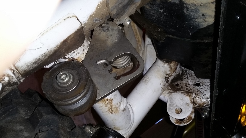

Ist das nomal, daß die Spannrolle derart beweglich ist?
https://www.youtube.com/watch?v=TOQUXCt_s3Y
So sieht die Sache von unten aus. Hab nur die Kette abgemacht zum besser rankommen und in Fett kochen :twisted:

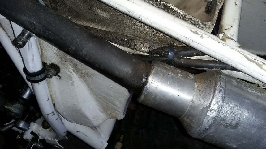

Dann ist bei der Verbindung Birne zu ESD alles verdreckt, vorallem an der Verkleidung innen. Das muss da irgendwie raussauen. Kann man das dicht bekommen? Irgend ein Dichtband oder so?
Beitrag von twinshocker »
Solange die Gelenklager noch spielfrei waren hab ich die immer wieder verwendet auch wenn sie nicht mehr blitzblank waren. Schön einfetten und wieder einbauen, die machen ja nur eine minimale Winkelbewegumg.

Zu deiner Spannrolle:
Sieht auf dem Bild aus als ob da eine Mutter fehlt ? Die Rolle sollte jedenfalls nicht so extrem hin- und herwackeln wie im Video.

Die Lager haben bis auf eines alle Spiel. Zwei find ich sogar extrem.
Spannrolle: Da war keine Mutter dranne. Die Feder hat das auf der Schraube gehalten. Gut das ich das Video zur besseren Anschauung gemacht hab. Ein hoch auf die heutigen Möglichkeiten.

HVA tom
twinshocker hat geschrieben:Solange die Gelenklager noch spielfrei waren hab ich die immer wieder verwendet auch wenn sie nicht mehr blitzblank waren. Schön einfetten und wieder einbauen, die machen ja nur eine minimale Winkelbewegumg.
Mal was anderes: Ich richte gerade eine 83er WR 250 her und brauche einen Kolben. Was nimmt man da ?
Hab bei Wössner einen gefunden gibts noch andere ?
wiseco gibts noch mit 2 kolbenringen , und ganz wichtig Oli kolbenlaufspiel 0,08 , wenn du jetzt einen wössner kaufst steht auf der verpackung 0,06 das ist zu wenig für die luftgekühlte , 0,06 passt zu einer wassergekühlten.
HVA tom
@Tino , schaumal ob die obere stoßdämpferaufnahme also diese 2 bolzen nicht eingelaufen sind, die laufen ein wenn sich das gelenklager nicht bewegen kann.
