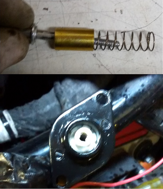

Den gelegentlich klemmenden LL-Regler der Nuda habe ich heute mal getestet und einen 2. funktionstüchtigen mit einem Y-Anschluss parallel geschaltet. Der 2. reagiert flott, der der Nuda zuckt gelegentlich nur und führt auch deutlich geringere Hübe aus > noch was für die Garantie, sowie Radlager hinten und, oh Wunder, das Lenkkopflager zeigt schon erste typische minimalste Rastungen.

Das Problem ist ein gelegentliches Verklemmen der Schrittmotormechanik, elektrisch wird korrekt angesteuert.
Eine grobe Funktionsprüfung kann bei ausgebautem, angeschlossenem Zustand erfolgen.
Das LL-Steller Loch bleibt offen, Motor starten, dreht dann ca. 1600 rpm.
Durch Verschliessen der Öffnung der Bypassöffung oder vorsichtigen Zugabe von z. B. Bremsenreiniger kann das Standgas abgesenkt oder erhöht werden.
Dabei den LL-Steller beobachten, dieser arbeitet.
Eine gute Gelegenheit zur Überprüfung wie die einzelnen Zylinder arbeiten ( Drosselklappen) zu überprüfen.
Mit einer Zange die Bypassschläuche zuklemmen, wenn die Drehzahl je Zylinderseite gleich weit absinkt ist alles im grünen Bereich.
Der LL-Steller kann "gepimt" werden, mit einem Spritzer Silikonöl, hierfür muss die Spindel ausgefahren und entnommen werden.
Er kann auch vollständig überholt werden:
Spindel ausfahren, die 3 Haltestifte entfernen und dann kann der Schrittmotor aus dem Gehäuse entnommen werden.
Beiträge: 4247
Re: Motorprobleme
...nach ca. 500 km ist das Problem nun immer noch nicht wiedergekehrt. Denke also, dass es wirklich am LL-Steller lag.
An dieser Stelle noch mal vielen Dank an Rene für die tolle Unterstützung!
Ach ja...das Problem mit der langsam zurückgehenden Drehzahl im Schiebebetrieb ist noch da. Hatte ich jetzt mal wieder...aber nur ganz kurz und auch nicht sehr ausgeprägt (war schon schlimmer). Wenn das nicht schlechter wird, dann kann ich damit leben...
JoJo_Berlin
Beiträge: 532
Registriert: 22.08.13 - 17:37
Motorrad: 900 R + 900 ABS
Wohnort: Berlin
Re: Motorprobleme
Beitrag von JoJo_Berlin »
Da kannst/musst Du dir noch mal etwas Arbeit ans Bein binden:
LL-Steller ausbauen, die Spindel ausfahren lassen und einen mässigen Spritzer (Universal) Silikonöl aus der Sprühdose, am besten das aufschäumende, in die Spindelführung tief spritzen. Dabei den Steller nicht ertränken!. Das auf der Spindel befindliche weisse Fett soweit entfernen, dass nur noch die Spindel mässig gefettet ist und mit Silikonöl leicht benetzen.
Die Spindel fährt ganz von alleine vollständig aus. Immer dann wenn die Spindel ausfährt, mit den Fingern, ohne grosse Krafteinwirkung am Zurückfahren hindern, dann wieder Ausfahren, hindern, ...... und irgendwann ist die Spindel frei. Die Spindel darf niemals gedreht werden, da sie in einer Führung läuft, ausser beim Einbau.
Beim Einbau die Spindel eindrehen, bis ein leichter Widerstand spürbar ist, im Idealfall rastet diese dann schon lagerichtig in der Führung ein und zieht sich mit jedem Zündung an/ Motorstart etwas rein. Gegebenenfalls nach jedem Einfahren mit den Fingern am Ausfahren hindern. Der Einbau des LL-Stellers darf erst dann erfolgen, wenn nur noch ca. 1 - 1,5 cm von der Messingbuchse frei liegt.
Da es sich um eine Schrittmotor handelt kannst Du das Aus/Einfahren auch gezielt durch Anlegen von 12 Volt an den Kontakten in 1/4 Umdrehungsschritten ausführen, ist aber etwas mühselig.
Da der LL-Steller im Betrieb recht heiss wird gehe ich von einer gelegentlichen Verklemmung aus, Verdreckung ist bisher bei allen überholten baugleichen BMW LL-Stellern kein Thema.
Die Ansteuerung erfolgt in 1/8 und 1/4tel Umdrehungeschritten und auch immer zuverlässig seitens der ECU aber ohne Überprüfung.
Wird der Zielwert ( rpm ) nicht erreicht erfolgt keine erneute Ansteuerung.
Erst wenn, über eine Drehzahländerung, eine neue Positionierung erforderlich ist, gibt es wieder eine erneute Ansteuerung.
Zum Aus/Einbau muss der LuFi-Kasten nicht gelöst oder angehoben werden. Die in Fahrtrichtung hinten befindliche Schraube herausdrehen und und mit einem Finger führend mit dem Torxschlüssel herausziehen.
Dann die vordere Schaube ca. 2 Umdrehungen lösen, den LL-Steller aus der Führung lösen, die Schraube vollständig lösen und gleichzeitig mit der anderen Hand den LL-Steller herausziehen.
Beim Einbau darauf achten dass der O-Ring auf dem LL-Steller steckt und die vordere Schraube, mit Druck über den Torxschlüssel, zusammen mit dem LL-Steller eingeführt wird und die Schraube erst einmal ca. 1 Umdrehung einschrauben, dann denn LL-Steller korrekt positionieren und die Schrauben festziehen.
Sollte eine der Schrauben zwischen Motor und Battierikasten fallen ist sie meist weg, da kommst man nur mit mächtig Glück wieder ran!
