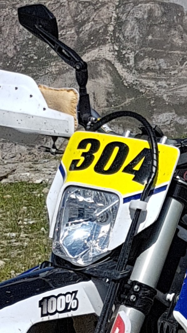

apropos Scheuerstellen....was ist eigentlich mit der vorderen Bremsleitung.Die sieht auch so aus als würde sie der Lampenmaske "wehtun".Wäre das einfach zu ändern (Bremsleitung hinter Lampenmaske oder wie habt Ihr das gelöst)?So kann es jedenfalls nicht bleiben-finde ich.

Das tut eher der Lampenmaske weh. Ich empfehle, das einfach mit Steinschlagschutzfolie abzukleben. Hinter die Lampenmaske würde ich sie nicht legen. Es ist wichtig, dass die sich vertikal gut bewegen kann um die Arbeit der Gabel ausgleichen zu können. Außerdem würde es nur auf der anderen Seite scheuern.
Aber in der Tat ist dieses Problem an meiner 12 Jahre alten XT660R professioneller gelöst.

Ich habe so eine kleine ringförmige Plasikführung angebaut, die ich noch von meiner 610er hatte.

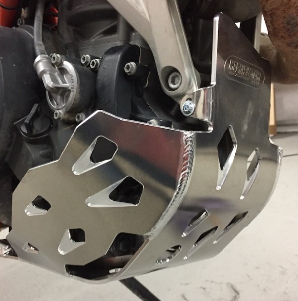

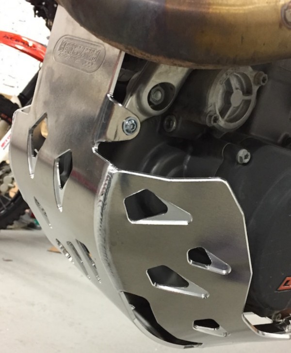

Als Motorschutz habe ich den von mecasystems verbaut.
- Screenshot_20171124-155218-600x727.jpg (71.76 KiB) 4657 mal betrachtet
- Screenshot_20171124-155304-600x606.jpg (68.24 KiB) 4657 mal betrachtet

Genau so ist das bei der XT660 serienmäßig gelöst.tc500 hat geschrieben:Ich habe so eine kleine ringförmige Plasikführung angebaut, die ich noch von meiner 610er hatte.

der Motorschutz macht einen soliden Eindruck.tc500 hat geschrieben:Als Motorschutz habe ich den von mecasystems verbaut.
Bist Du damit zufrieden....wie sieht es mit Schwingungen/Geräuschen etc. aus......wie ist die Passgenauigkeit?

Motorschutz funktioniert gut. Schwingungen oder lästige Windgeräusche hab ich noch nicht festgestellt.
