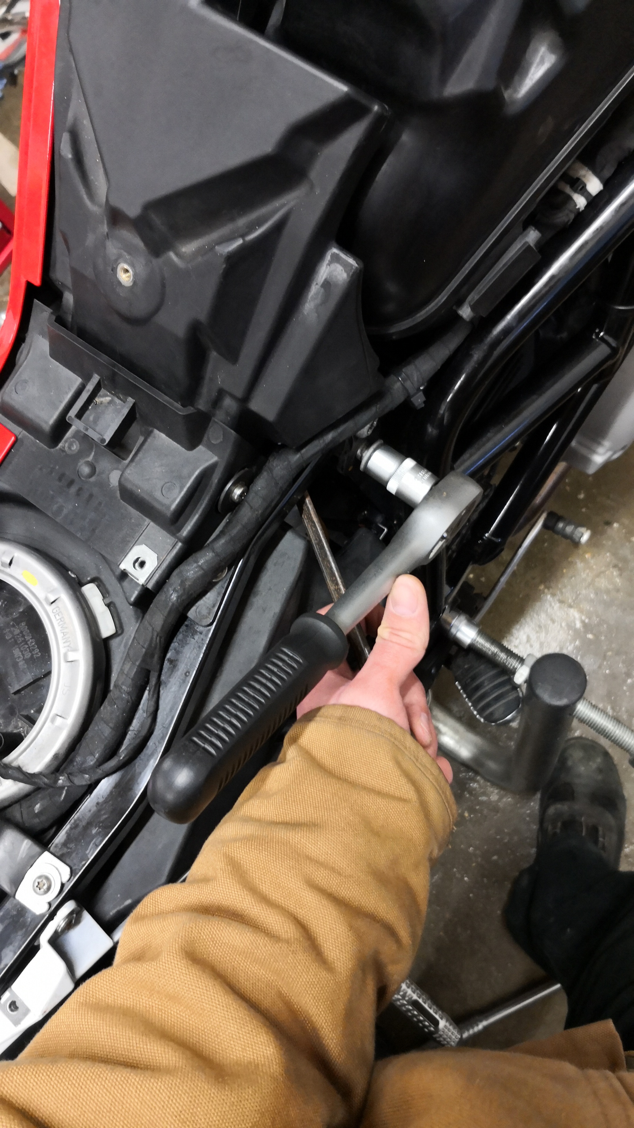

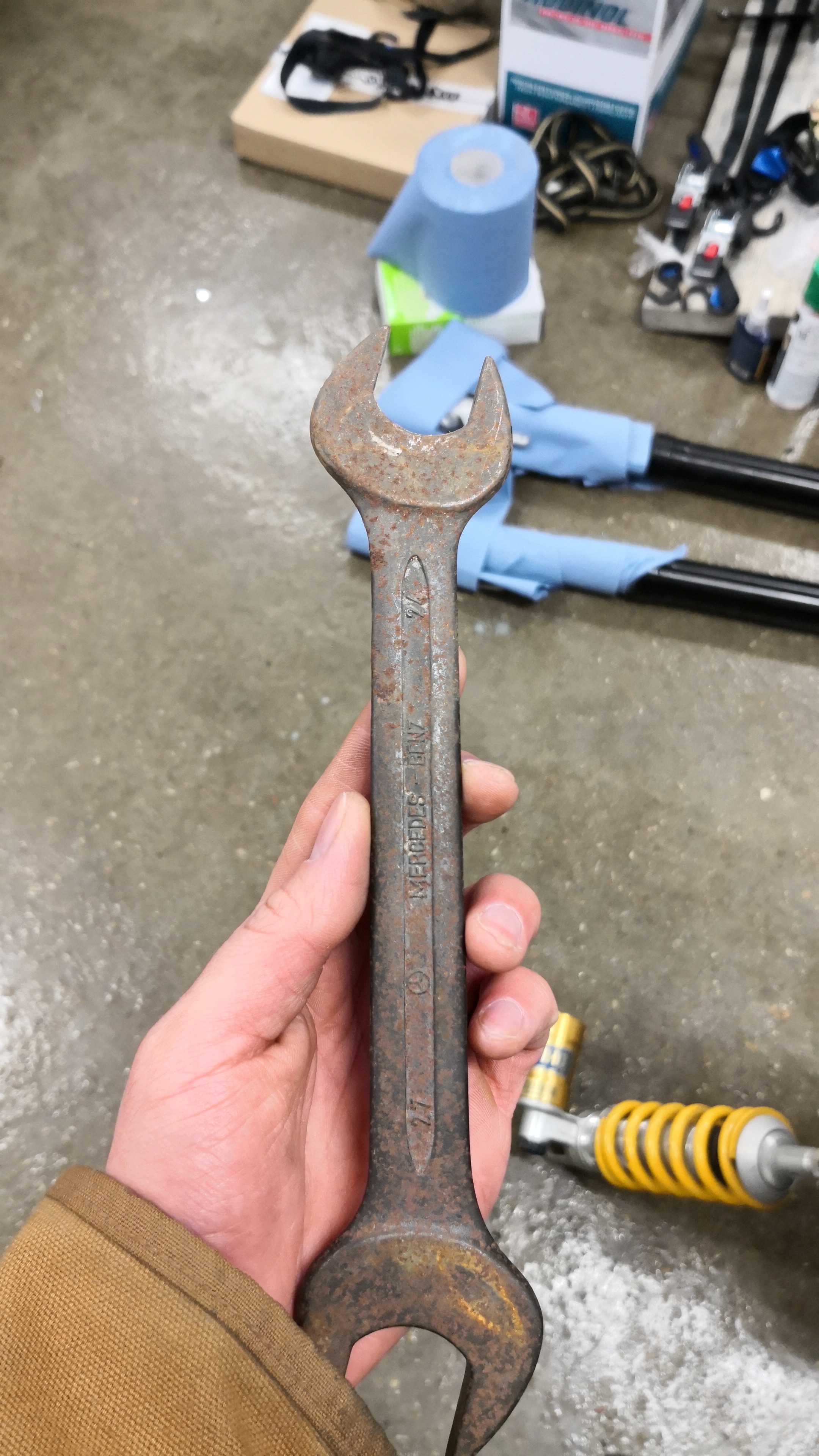

Ich greife das Thema mal wieder auf, da ich es gerade selber durch hab.
Tank ist bei mir ebenfalls drin geblieben und der Schlüssel gerade. Das sah dann ungefähr so bei mir aus.. Lediglich die Seitenverkleidung ist ab, der Sechskant ist halt sonst gar nicht zugänglich durch das graue Eckchen unten.
Muss zugeben da kann man sich durchaus die Finger bei trainieren.
Da mein Motorrad gerade eh in der Luft ist war das sehr schnell erledigt, 10 Minuten schätze ich.
Klappt mit dem Ständer von Becker einwandfrei, ebenso der Ausbau der Gabel. (das war gestern Thema)
