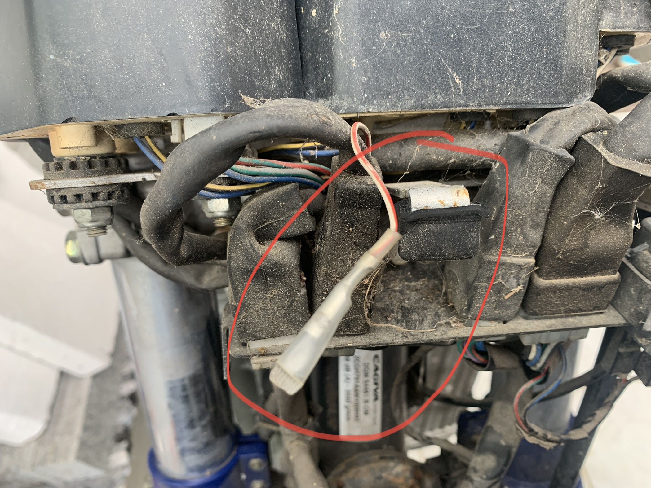

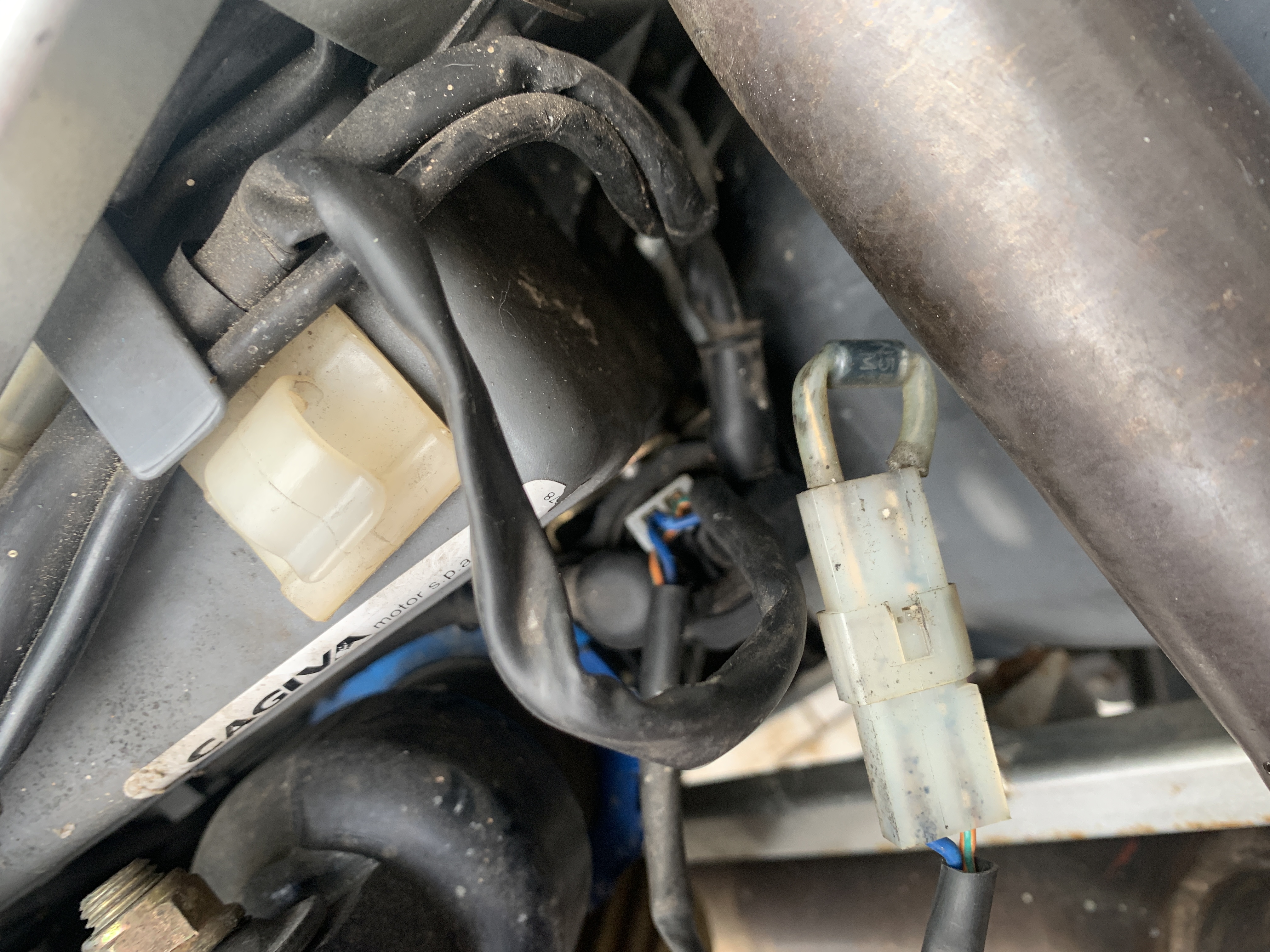

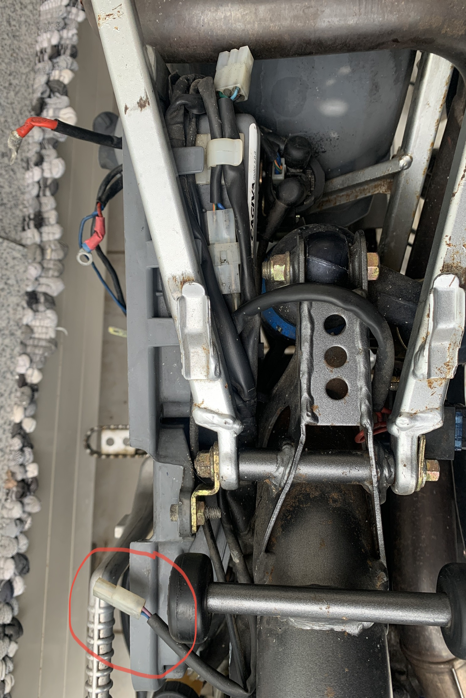

4) Was mich irritiert ist der Stecker mit Widerstand bzw. der nicht angeschlossene eckige blau-lilane sowie der einzelne rot-weiße (kill?) hinter der Maske.
Kann mir jemand einen Tip geben wie ich das systematisch prüfe bzw. auf was ich achten muss oder messen sollte?

Re: Probleme mit der Zündung 610 Dual 2000
Der Lila-blaue Stecker ist vom Reserveanschluss des Benzinhahnes, dazu gehört auch der Stecker mit der Diode (nicht Widerstand).
Die Diode ist dafür, dass die Reservelampe mit der Leerlaufanzeige als Kontrolle mit angeht.
Vielen Dank für die Hilfe, die Zungen am Stecker and alles fest. Wiederstand bleibt bei 1 - nicht messbar.
Der Gedanke mit der Tabkanzeige kam mir auch, jedoch hat mein Tank keinen Anschluss.
Anzeige hab ich natürlich am Tacho…
Ich entnehme deiner Aussage ohne Ladespule der Lima kein Zündfunke, korrekt? Also erstmal Lima Reparatur…
Sehe ich es richtig dass das Grün-weiße vom Pickup ist für das Drezahlsignal ist, dann wäre der Pickup ja ok lt. Wiederstandsmessung.
Die CDI kann man wohl nicht prüfen.
Kannst du mir noch verraten wofür das Kabel am Tacho ist? Danke.
Gruß Alex
Original war ein Benzinhahn mit Anschluß für die Reservelampe, leider nicht sehr langlebig, deshalb habe ich auch einen anderen Hahn dran.
Ja, die Ladespule erzeugt den Strom für die Zündung, wenn die Ladespule defekt ist, kann die Zündung nicht funktionieren.
Die weiss-rote Ader kann für einen extra Killschalter verwendet werden, wenn man das Zündschloß abbaut.
