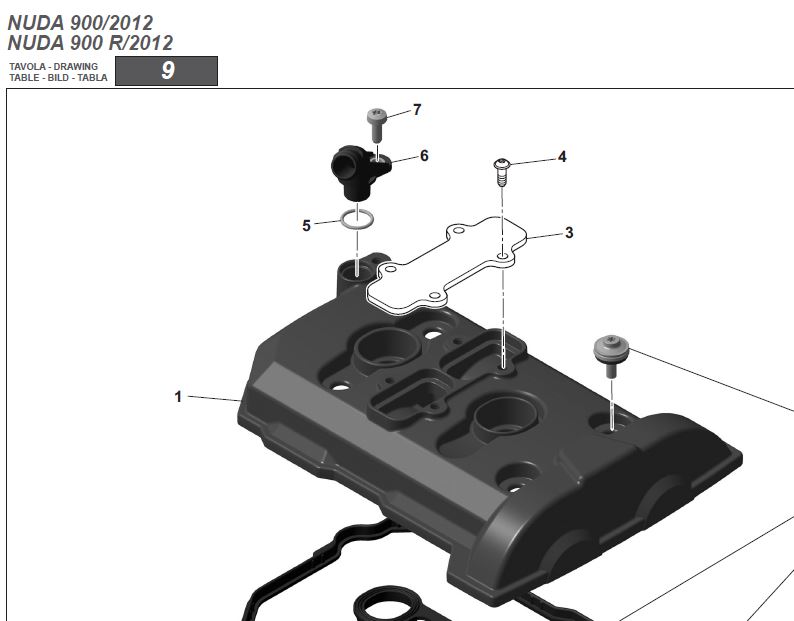

Servus,
hab vor einiger Zeit bei meiner Nuda das Ventilspiel geprüft. Beim bestellen der neuen Dichtung für den Ventildeckel, ist mir aufgefallen, das die Öffnung in der Mitte von dem Deckel eigentlich mit einer Plastikabdeckung verschlossen wird. Hab ich dann mit den passenden Schrauben gleich mitbestellt, heute die Dichtung montiert, den Deckel geschlossen und die Abdeckung montieren. So war der Plan, aber leider fehlen bei meinem Deckel alle vier Gewinde in den Bohrungen!?!?!?
Ist das normal?
MfG, Karsten
Ist das normal?
MfG, Karsten

...also zumindest bei meiner 12er sind da wohl auch keine Gewinde drin (siehe Bild)
- Nuda Ventildeckel.jpg (48.08 KiB) 3413 mal betrachtet

Hallo Karsten,
die Öffnung in der Mitte wird nur bei den BMW-'Schwestermodellen' benutzt. Bei allen Nuda-Motoren ist da orig. kein Deckel drauf.
Und Gewinde sind da nie nicht drinnen. Es werden an dieser Stelle selbstschneidende Schrauben verwendet: Guxtu z.B. Leebmann.
Sollten deine Schrauben die 'richtigen' sein (BMW 11 12 7 689 564), kannst du sie also einfach reindrehen (gerade ansetzen!). Ansonsten halt mit dem M6 Gewindebohrer Gewinde herstellen und normale Schrauben verwenden.
Was für einen Deckel hast du denn gefunden für diese Öffnung? Ich kenne da nur den Schlauchanschluss (s.o.).
Gruß,
Ulrich
Gruß,
Ulrich

...den originalen wohl: http://www.teuber-motorsport.com/catalo ... _id=126849Lupo hat geschrieben: Was für einen Deckel hast du denn gefunden für diese Öffnung? Ich kenne da nur den Schlauchanschluss (s.o.).
Artikel Nr.: 8537014
- Deckel.JPG (46.48 KiB) 3394 mal betrachtet

Hey ihr Beiden,
danke für die schnellen Antworten
Ja genau, den original Deckel von Husqvarna. Schon komisch das der im Ersatzteil Katalog gelistet aber nirgends verbaut ist. Das mit den selbstschneidenden Schrauben macht Sinn, denn die Bohrungen sind für ein 6er Gewinde ziemlich groß. Werds nachher gleich mal testen und dann noch ein paar Bilder posten.
Hat alles geklappt, hier noch die Bilder:
MfG
MfG
